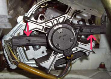

Hallo Jan,
Bedankt voor je reactie. Waar zitten de koolborstels en collector ergens? Dan zal ik van het weekend er naar proberen te kijken.
Ongeveer zo:
