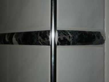

Kopse kant van GIBO muurtje aftegelen.
Ik heb een GIBO muurtje in de badkamer geplaatst om de douchecabine wat te verlengen.
Nu wil ik de kopse kant van het muurtje netjes aftegelen maar weet niet wat ik kan doen met de overgang van deze ingekorte tegels en de tegels op de zijkanten.
In de bouwmarkten zijn er allerlei kunststof en metalen profielen voor afwerking te vinden maar niets voor het mooi afwerken van genoemde overgang.
Wie kan me een advies geven, alvast bedankt.
Ik ben denk ik niet duidelijk genoeg. Ik heb verschillende profielen gezien maar geen profiel wat de snijkant van de twee tegels die tegen elkaar komen, mooi afdekt.
In twee bouwmarkten kreeg ik hetzelfde antwoord: "Er is niets moois voor"
Er staan alleen halfronde profielen die een tegel mooi afwerken. Wil je zoals ik de tegels op de kopse kant van het GIBO blok (7 cm dik) mooi rondom afwerken heb ik geen idee wat ik dan moet gebruiken.
Gebaseerd op het antwoord in de bouwmarkten hoop ik op een advies/tip hier op het forum.
Ik ga de tegels gewoon snijden dus heb altijd een scherpe, niet afgewerkte zijde.
Hoop dat ik mijn probleem een beetje duidelijker heb gemaakt en ook de reden waarom ik het hier vraag, de profielen zijn op zich best mooi.
Dit vind ik toch een nette oplossing hoor.
Moet wel zeggen de het misschien niet echt goed te zien is op deze foto met flits.
Bedankt voor de reacties, ik snap er niets van, dit is inderdaad wat ik ook wil en ja, het ziet er heel netjes uit.
Ik was bij ons in Almere in een heel grote Gamma en dito Praxis en daar kreeg ik te horen dat er niets voor is!
Misschien ander personeel in de zaak opzoeken.
Ik ga nogmaals op zoek want ik ben er nu wel van overtuigd dat er wel iets voor is.
Ik begrijp nu jullie reactie op mijn vraag.
Bedankt. :oops:
Gewoon die hoekprofielen kopen en niets aan het personeel vragen, alleen betalen en gedag zeggen. :wink:
