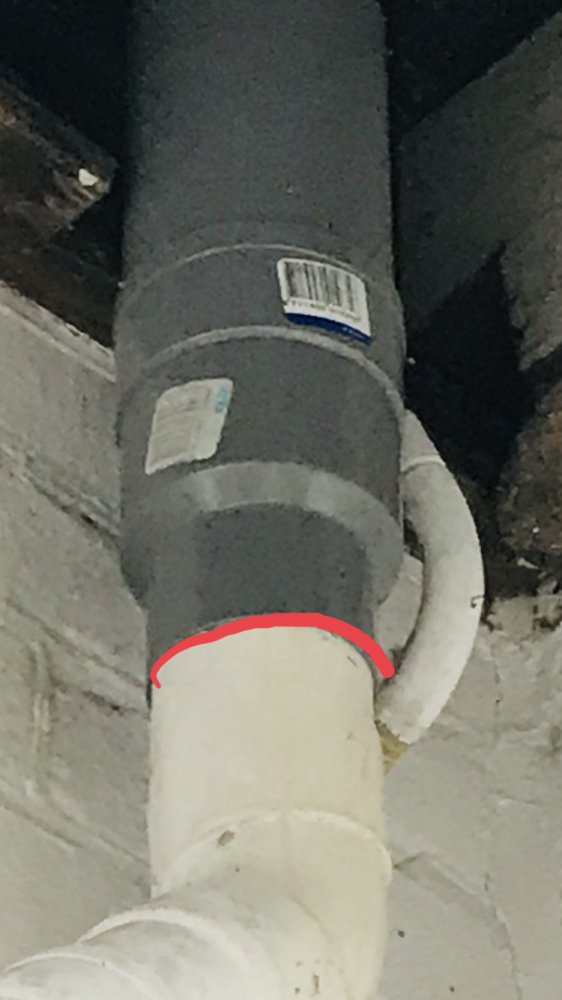

Ik heb een simpele vraag: maakt het verlijmen van een plastic buis/koppelstuk dat het geen water meer door laat? Of zou het in principe ook zonder lijm waterdicht moeten zijn?
Als je hwa koppelstukken gebruikt buiten in staande gedeelte hoef je niet te lijmen.
maar een liggende gedeelte bv in een kelder wel weer.
Ok, het lekt namelijk een beetje. Betreft staande afvoer. Mogelijk is het niet recht afgezaagd. Dat zal de waterdichtheid ook niet ten goedde komen
Vreemd ja als je een bocht of een sok hebt dan is die verjongt dat betekendat ie in de 80mm buis past.
Maar als je de verbinding op de kop zet ja dan lekt dat.
Plaats eens een foto van je situatie.
Het lijkt bij de rode lijn, zij het minimaal
Die verbinding is precies verkeerd om zo te zien.
Bij alle staande hemelwaterafvoeren monteer je de pijp of bocht die boven zit altijd IN de pijp of bocht die er onder zit.
Anders gezegd: de pijp of bocht onder een koppeling valt altijd om de pijp of bocht die boven de koppen zit.
De HWA kan zo nooit lekken als beide delen recht zij ln afgezaagd en voldoende ver in elkaar geschoven zijn.
In uw situatie moet de grijze mof dus in de witte bocht vallen en zoals bij u het geval is precies anders om.
Komt ook je hebt een verloop sok 100 binnen x 80 binnen deze zitten normaal beneden en dan anders om.
je moet een verloop hebben van 100 bin x 80 verjongt die in de buis past.
