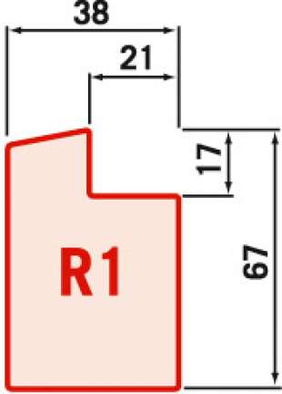

Millew
Hierbij een voorbeeld. De kopmaat van dit raamhout is 38x67
@Techno Tim: je was me net iets voor :lol:
Techno tim
Maar die van jou is mooier.
