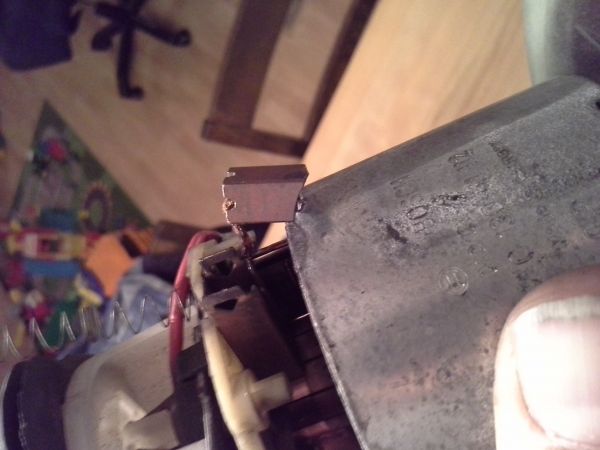

Hallo mede hobby-isten.
Ik heb een elektromotor waar ik de koolborstels van moet vervangen.
Een 12V ventilatormotortje van Bosch.
Vroeger gebeurde dat vaker, tegenwoordig volgens mij steeds minder.
Nu heb ik daar een paar vraagjes over.
Allereerst, zijn ze altijd hetzelfde qua samenstelling ?
Of zijn er verschillen in hardheid of wat ook ?
Ten 2e, de kromming die de motor heeft, is dat standaard, of moeten nieuwe op maat slijten of hoe gaat zoiets ??
Tot slot.
Waar kan ik ze kopen ?
De huidige zijn 7,9 mm bij 7,9 mm, vierkant dus.
Het langste eind is 14 mm, en das te kort.
Koperdraadje voor het aansluiten komt in het midden naar buiten.
Wie heeft er wat tips ?
Mvgrt Niels

14 mm is voor een koolborstel niet kort.
Hoe lang is de andere ?
Rechtstreeks onderdelen bestellen bij de fabrikant.

Wat betreft de verschillen, hoe kan ik te weten komen wat er in zou moeten ?
We zijn al een paar maal met dit soort motortjes aan het hannessen geweest.
Het komt uit de kachelventilator van een auto.
Linkerbochten valt ie uit, rechtdoor ook vrijwel, en naar rechts ineens volle bak draaien.
Het schijnt erin te zitten dat het systeem met verschillende spanningen werkt voor verschillende snelheden.
Algemeen bekend bij dit model (Audi 200 typ44 met airco) dat dan de borstels op zijn.
We zijn ook wel meer aan het wisselen geweest, en dan werkt het weer, maar das dan oud met ander oud wisselen.
En dan ben je 2 jaar later weer aan de beurt.
Bosch is gemaild, kijken wat erop komt.
