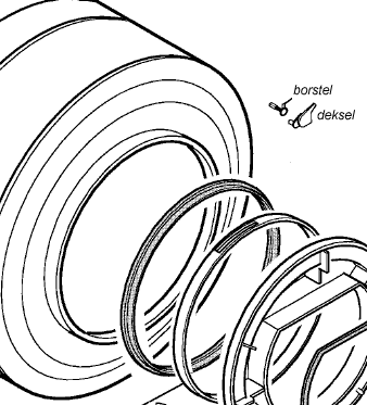

Bij dit model (PNC 91671551500/01) (ca 1997/98) van de CMK726 staat in de onderdelentekening en in het schema géén borsteltje aangegeven. Hoe het meten van de droogtegraad dan wel zou moeten werken is me niet duidelijk.
Bij een ander model (PNC 91671600503) (2001) van de CMK726 staat wel een borsteltje, in de onderdelentekening:
Het borsteltje is volgens die gegevens verbonden met het "power board".

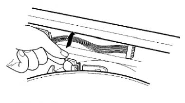

De demontage is als volgt beschreven:
- Verwijder het power board.
- Neem de connector los
- Til het deksel op dat de borstel in positie houdt
Ik heb geen idee of het bij jouw versie ook zo zou moeten zitten, en waarom het niet in de documentatie voorkomt. Eventuele zekerheid of verklaring hoe het bij jouw machine dan wél werkt komt hoop ik nog van een witgoed-specialist.
