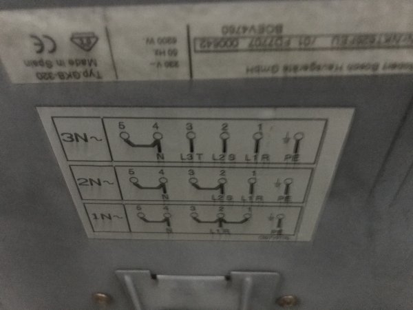

Ik wil een Bosch keramische kookplaat aansluiten die bij de vorige eigenaar drie fasen aangesloten was. In mijn meterkast zit een kookgroep (2x 16A) en op de Perilex meet ik bovenaan twee keer een N (massa) en onderaan twee keer L (fase, 230V).
Op de foto staat hoe deze kookplaat ingeval van 3N, 2N of 1N moet worden aangesloten. Als ik het zo zie is het enige verschil dat ik 2 en 3 met elkaar moet verbinden. Moet ik dat in de kookplaat doen door middel van een 2,5mm draadbrug? Klopt het dan dat 1 massadraad bij deze manier van aansluiten onbenut wordt gelaten?

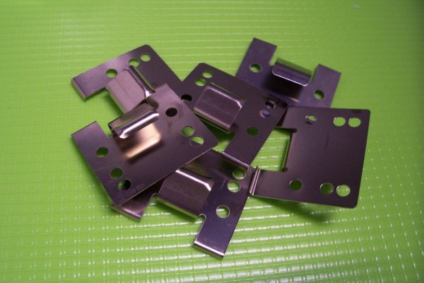

Ik heb die kookplaat inmiddels trouwens
al in het gat laten zakken maar krijg ‘m er door die clips aan de zaagranden niet meer uit. Iemand nog een goede tip?
