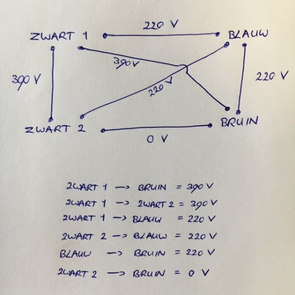

Ik probeer een nieuwe inductieplaat aan te sluiten op perilex. Ik heb voor de zekerheid de draden nagemeten.
Het lijkt mij een krachtstroomgroep, maar dan met de bruine en blauwe verkeerd om? Is er hier iemand die daar verstand van heeft?
Voor de duidelijkheid heb ik de meetresultaten in een afbeelding bijgevoegd.
Alvast bedankt voor het meedenken!
