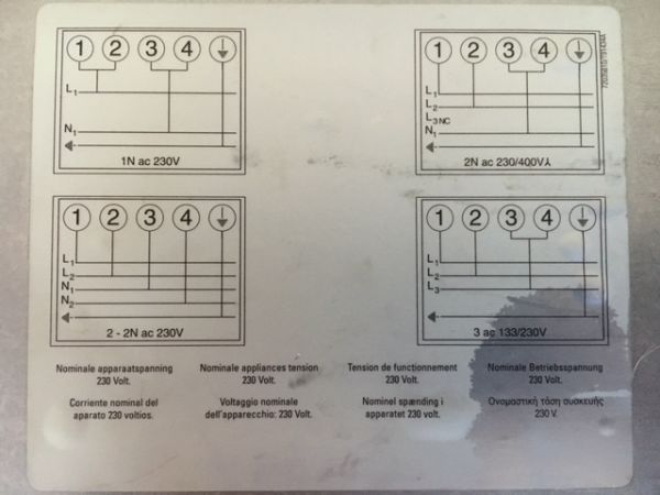

Ik probeer een nieuwe inductieplaat aan te sluiten op perilex. Ik heb voor de zekerheid de draden nagemeten.
Het lijkt mij een krachtstroomgroep, maar dan met de bruine en blauwe verkeerd om? Is er hier iemand die daar verstand van heeft?
Voor de duidelijkheid heb ik de meetresultaten in een afbeelding bijgevoegd.
Alvast bedankt voor het meedenken!
Ergens gaat iets niet goed.
zwart2 naar bruin moet ook 380-400v zijn.
en de draad volgorde klopt ook niet en je hebt niet tov aarde gemeten.
lb=nul=blauw 0v tov aarde
rb= bruin= 230v tov nul/aarde 380-400v tov lo en ro
lo= zwart=230v tov nul/aarde, 380-400v tov rb en ro
ro= zwert1=230v tov aarde/nul, 380-400v tov rb en lo.
Bedankt voor de reactie! Ja, ik vond de 0V ook erg vreemd. Verder lijkt het toch een drie fasen krachtstroom aansluiting te zijn. Ik ga de meting t.o.v. de aarde nog doen!
Eén fase bleek niet aangesloten in de wandcontactdoos...
Gelukkig voldoende aan 2x fase en de N.
Kookplaat dus keurig aan de gang.
Nogmaals dank voor het meedenken!
Is de N dan ook dubbel uitgevoerd? Of ga je nu 32A over 1 nuldraad voeren?
