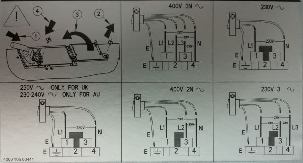

Een kennis van mij heeft een keramische kookplaat gekocht. Hij heeft een 1 fase groepenkast met kookgroep 2x16A.

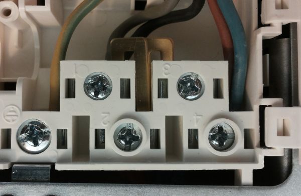

Bij het monteren van het snoer op de kookplaat zie ik maar één aansluiting voor de nul.
Ik heb nu het schema gebruikt rechtsboven. Twee fase-draden zitten dus onder één klem (doorverbonden met bruggen), evenals de twee nul draden.
Wat betreft de kleuren van de draden, blauw en bruin corresponderen met de N1 en N2 van de perilex doos en zwart en grijs met L1 en L2, maar dit is me verder wel duidelijk.
Kan ik misschien beter het schema midden onder nemen, dus de twee fase draden verdelen?
Wat betreft de twee nuldraden heb ik volgens mij geen keus, of zie ik iets over het hoofd?
Het volgende topic gaat over een soortgelijk probleem: https://www.klusidee.nl/Forum/topic/perilex-aansluiten-met-4-draden.81987/
Kan ik concluderen dat deze kookplaat eigenlijk niet geschikt is voor een monofasige aansluiting in Nederland? Dit vanwege het gevaar van overbelasting van de ene nuldraad als de andere losraakt?
