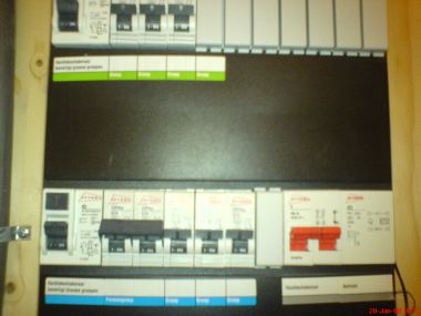

Graag een foto van het aansluitschema op de kookplaat en
een foto van het geopende aansluitkastje op de kookplaat.
Ook graag info wat voor aansluiting u thuis heeft 2x230v of 3x230v
Eventueel een foto van de meterkast.

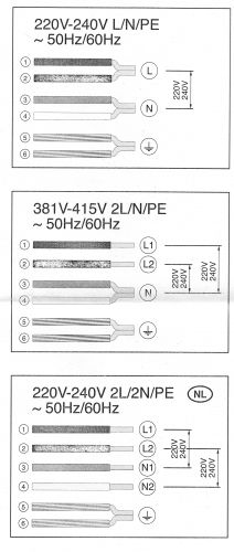

1 = bruin
2 = zwart
3 = blauw
4 = wit
5 = geel en groen
6 = geel en groen
Dit is het schema zoals in het installatievoorschrift staat afgebeeld. Op de kookplaat staat geen schema. Op de kookplaat valt geen aansluitkastje te opnenen. Moet ik de hele onderkant er afschroeven?
Het is een inductiekookplaat, max 7200W.
De foto is waarschijnlijk te onduidelijk (mob. telefoon...). Linksonder staat "Fornuisgroep". Bij de schakelaar staat 240V links en 240V rechts.
Aansluiten volgens het middelste schema op de kookplaat. Dan de perilex stekker overeenkomstig de wcd aansluiten. De enige zekere pen is de middelste, dat is de aard-aansluiting, daar komen de geel/groene op. De rest zal gemeten moeten worden indien je er verder niet bij kan.

Dat is toch de situatie in het onderste plaatje?
Met een 5 polige perilex kom je uit op het onderste plaatje.
De nul moet ook gescheiden zijn, je hebt in feite 2 groepen die aan elkaar gekoppeld zijn. (zie je kookgroep in je groepenkast)
De uitbedrading naar je wandcontactdoos hoort 5 draads uitgevoerd te zijn.
Enkel de aarde mag gekoppeld worden in dit geval.
Je opmerking is terecht, pas het onderste plaatje toe.
3 en 4 zijn de nuldraden.
1 en 2 de fasedraden.
Let verder op de rechter deel van het plaatje, hierin wordt aangegeven hoe de groep gesplitst is.
1 en 3 is een groep, 2 en 4 is een groep.
Het werkt best met een verwisseling (1,4 en 2,3) maar dit is zeker niet de bedoeling.
