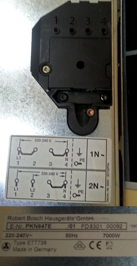

Dit is de onderkant van een Bosch-inductiekookplaat. Het gaat om een 220V-aansluiting met Perilexstekker, dus met 2 x fasedraad, 2 x nuldraad en 1 x aardedraad. Maar hoe sluit ik 'm nu precies aan? Ik kan niet helemaal wijs worden uit de afbeelding.

    Volgens het onderste schema. Dus 2N~. De brug tussen 3 en 4 mag weg en daar sluit je de 2 nullen op aan.
