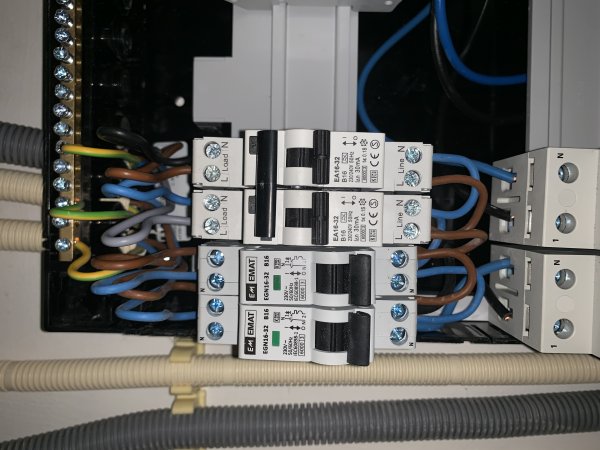

Ik heb een aeg inductie kookplaat aangeschaft en aangesloten maar de kookgroep knalt er steeds uit. Heb geen idee wat ik fout doe, heeft iemand enig idee? Mijn dank is groot!

En is dit zo'n emat kookgroep//dubbele aardlekautomaat? Enkelfasig aangesloten? Je zult wel ofwel de nulbrug niet verwijderd hebben, ofwel de twee circuits gekruist hebben ofwel de plaat heeft maar 1 nulgeleider en is dus niet geschikt voor 1F aansluiting in Nederland.
Wat ook nog kan is dat je hem kortsluit door foutief aansluiten.
Is het telkens 1 helft die afslaat? Doet de plaat *iets* met 1 willekeurige helft ingeschakeld?

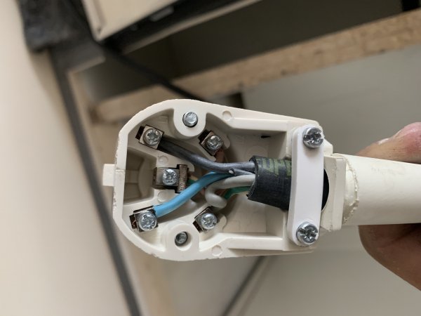

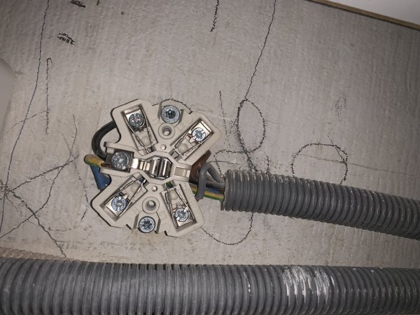

Dat aangenomen dan de wcd net zo fout bedraad is als de kookgroep in de meterkast, want bij 5 aderige kabel op 2L2N kookgroep wordt grijs de tweede nul en niet zwart.

In dit geval gaat het op een aantal plekken mis:
1) Grijs hoort inderdaad de 2e nul te zijn.
2) Bedrading onder de kookgroep lijkt 2,5mm2, dat is te dun. Geldt ook voor de automaten ernaast trouwens.
3) Kookgroep is een alamat, maar lijkt achter een aardlekschakelaar te zitten.

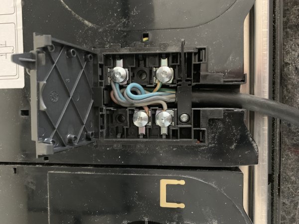

4) Aansluiting in de kookplaat is nog onbekend, daar zit vermoedelijk nog een brug die eruit moet.

Grote kans dat deze AEG plaat, net zoals de Ikea platen, helemaal geen tweede nulgeleider heeft. Wat dat betreft is die aardlekfunctie van die EMAT kookgroep een uitkomst; het voorkomt het uitroken van de nulketen met 32A.
Het is inderdaad een plaat van AEG IPE84531FB zonder tweede nul. Het snoer heb in vervangen voor een hittebestendige met 5 aders en beide nullen onder 1 klem gezet.
Zwart en grijs zijn verwisseld maar wel structureel.
Plaat is dus niet geschikt voor een kookgroep, want geen dubbele nulaansluiting.
Dus plaat verwisselen voor eentje met dubbele nulklem (dus geschikt voor kookgroep) of liever de installatie upgraden naar 3x25 met bijbehorende krachtgroep.
Plaat niet geschikt voor 1-fase aansluiting in Nederland.
Ofwel plaat met twee aparte circuits halen (bijv. de platen van de BSH groep) ofwel huisaansluiting naar 3x25A laten omzetten.
