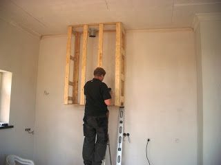

Ik ben op zoek naar tips over hoe ik een koof kan maken om mijn afzuigkap als het plafond van gipsplaten is gemaakt. Ik weet dus niet hoe ik het geraamte aan het plafond kan bevestigen. Of hoeft dit niet perse?

Jawel , maar het gaat mij om de Koof die er omheen komt. Hoe kan ik het geraamte hiervoor maken als het plafond van gipsplaten is?

Nee dat is het niet. De afzuigkap zit aan de muur bevestigd. Het leek mij alleen noodzakelijk om het geraamte ook aan het plafond te bevestigen. Maar dat hoeft niet zeg jij?

Het is niet nodig de koof aan het plafond vast te maken, aan de muur is voldoende.
Dat kan met latten op de muur en daar de platen op schroeven.

Ik hoop dat deze foto een beter beeld geeft. Het is een ombouw dus eigenlijk. Als u nog denkt dat het niet aan het plafond bevestigd hoeft te worden, dan hoor ik graag hoe ik het kan doen.

Dat zit toch prima zo zolang er geen varken aan het spit komt aan te hangen. :wink:

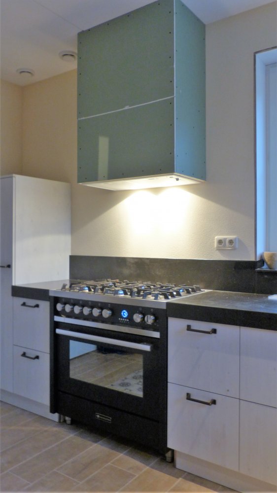

Dat was een voorbeeldfoto hahaha.
Ik stop er nu weer een voorbeeldfoto bij.
Wat ik wil weten is hoe ik dit kan maken zonder het aan mijn gipsplaten plafond te hoeven bevestigen.

Nou, zoals je eerste foto een frame en vervolgens de gips platen er tegen aan. Komt niks vast aan je plafond.
Kluszot
Ik zou dan wel aan de zijkanten een paar balkjes (schoren) zetten van de voorkant naar de muur onder 45 graden.
Dan kan het geheel niet door het gewicht uitzakken.

Inderdaad schoren of een plaat OSB o.i.d. aan elke zijkant.
Wgb
Ik zou die plaat dan toch in de balkjes zetten.
Door de platen zal e.e.a. niet uitzakken, aparte schoren zijn niet nodig.
