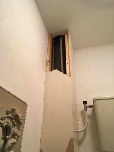

Hallo allemaal,
Dit is een koof waar de afvoer van de badkamer alsmede warm- + koudwaterleiding loopt. Is het slim om deze te isoleren? Ik moet de planken nu vervangen, en als ik dan toch bezig ben...
Waarom? Om minder geluid te horen (van het douchewater) en ook tegen koude van de onafgewerkte muur erachter.
Waarmee? Steenwol, glaswol?
Kan het geen kwaad ivm condensvorming van de koudwaterleiding of rioolpijp?
Om afvoer te isoleren als geluidsreductie bestaat er zoiets als zelfklevende isolatie mattten. Je hebt namelijk zoveel mogelijk massa nodig om het geluid te absorberen /reduceren en aan de andere kant iets wat niet bij eventuele condensvorming kan gaan schimmelen.
Ook helpt het als je de beugelingen van de afvoer voorziet van een rubber inlage.
De riolering zeker isoleren. Officieel mag je de warm water leiding niet isoleren, die moet snel afkoelen vanwege legionelle-risico.
