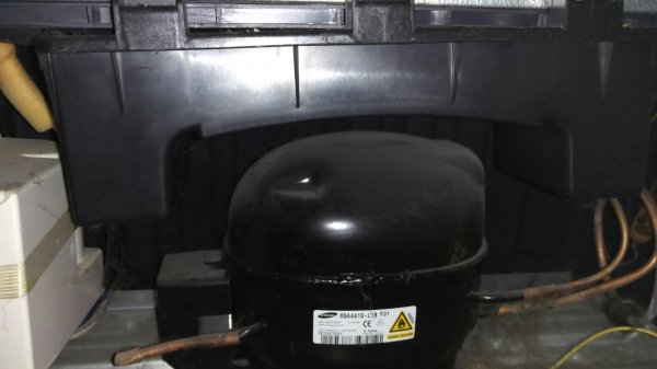

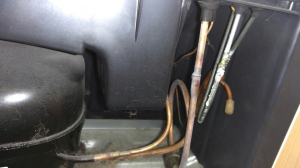

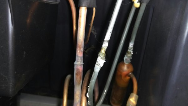

Nog één vraag, om toch zeker te weten dat het klaar is met deze koelkast. Ik zag op de achterkant, waar het koedemiddel reservoir en dergelijke zitten, op een paar kabels een soort witte oxidatie aangekoekt. Wijst dat ook op een koudemiddel lek? Ik heb hierbij de foto's gevoegd die laten zien hoe het er achterin onze koelkast uit ziet.
Alvast bedankt voor jullie inzicht!
Nee is gewoon een soort van koperoxidy en door het solderen.

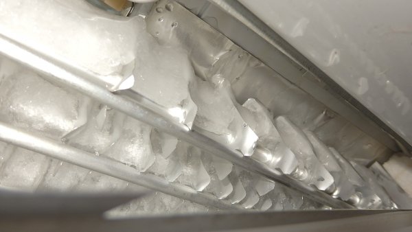

Ik heb misschien gevonden wat je bedoeld. Achter de dubbele achterwand is alles bevroren. Is dat wat de doorstroom van koude lucht belemmerd?
Ik probeer het nu sneller te ontdooien met een föhn.
Ja lijkt me wat veel ijs, check ook het dooiwatergootje of deze niet bevroren is en dat de fan kan draaien.
