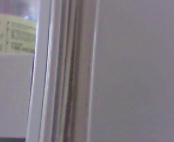

Hallo samen,
Oop deze prachtige moederdag ben ik als moeder vreselijk gefrustreerd aan het raken omdat ik dure koelkastrubbers heb aangeschaft voor mijn Miele koel-vriescombinatie K 1335 S.
En ja, 't is een ouwetje maar doet het behalve die rubbers met bijbehorende problemen verder nog goed. Nu is mijn deur "kaal" behalve het klepje wat bovenin de deur zit, die krijg ik er dus echt niet uit, en nu heb ik geen idee hoe ik verder moet. De rubbers lijken wel geplakt te zitten maar ook vast onder het grote deurelement zeg maar (ik druk me wat ongelukkig uit :oops: ).
En nu durf ik de boel niet los te trekken want ik heb geen idee hoe ik straks dan die nieuwe rubbers er op moet doen. En hoe dat grote deurelement los moet... :?:
Ik zie nergens schroefjes of eventuele klikmogelijkheden.

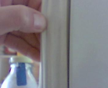

Ik heb nog eens gekeken maar er zitten echt geen schroeven in. Het zit geplakt lijkt het wel. Maar ik heb ook gezien dat het rubber wat er op zit een andere vorm heeft. Dat zit met een langer stukje ergens tussen geschoven, tussen deur zelf en het "deurelement" waar de bakjes aan hangen enzo.

Foto 1 is rubber met scheur;
Foto 2 is een poging om te laten zien hoe het vastzit op de deur, gelijmd?

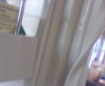

Foto 3 is euh... gewoon rubber;

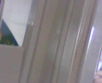

Foto 4 is de binnenkant van het rubber als je het opentrekt.
Nog even een afsluitend antwoord: het is uiteindelijk toch gelukt. Het oude rubber zat inderdaad wat gelijmd en vooral geklemd. Het was een nogal rottige klus om het nieuwe rubber tussen de deurpanelen te krijgen maar het is gelukt! Niks schroeven dus..
En het sluit weer als een zonnetje :cool:
