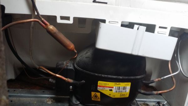

In de afbeelding zien jullie mijn koel-vriescombinatie van de achterkant. De koeling werkt niet, de vriezer wel. Ik hoor en voel de motor wel en kantjes branden ook. Zou het kunnen dat het komt door de twee losse Las-uiteinden die je links op de foto ziet? Of zien jullie iets anders geks? De combi hebben we pas een jaar...

Waarom dan de informatie "de combi hebben we pas een jaar" dat is dan toch compleet irrelevant bij een 2e hands toestel.
Als de vriezer het wel doet en het koelgedeelte niet is er een grote kans op een defect aan het koelsysteem op koeltechnisch niveau , en dan met name de compressor.
Of te weinig koelgas dan wel een verstopping daarvan.
Kenmerkt zich ook aan een constant lopende compressor met een vriezer temperatuur van bv -30 en niet werkende koelgedeelte.
Het koelgas loopt eerst via het vriesgedeelte en loopt daarna door naar het koelgedeelte waar het door te weinig gas of druk niet meer zijn werk kan doen.
Reparatie overtreft de waarde van het toestel tenzij je in je vriendenkennis iemand hebt die het het kan en wil repareren.

Bij mij hetzelfde gebeurd met een kast van 5 jaar, reparatie kosten vrij hoog, dus einde verhaal.

Ik was eigenlijk vooral benieuwd of iemand aan de afbeelding kan zien of/wat er mis is? Het viel mij op dat aan de linkerkant twee losse draden/kabels(koperkleurig), of hoe noem je dat, zitten. Ik was benieuwd of dat die eigenlijk verbonden zouden moeten zijn.
En dat dat misschien het euvel is.
De compressor, waar zit die?
