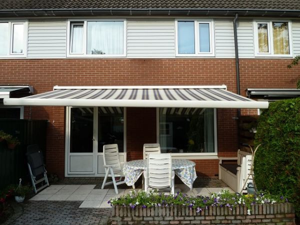

Mijn knikarmscherm (Sunline) met Sompfy aandrijfmotor heeft een plensbui over zich heen gekregen.
Doordat de dakgoot ook nog eens overliep is hij aan 1 zijde overbelast geraakt.
Hoe kan ik het scherm weer "recht" zetten. Het scherm lijkt verder normaal op te rollen, en wordt door de torkbeveiliging van de Somfy motor normaal uitgeschakeld.

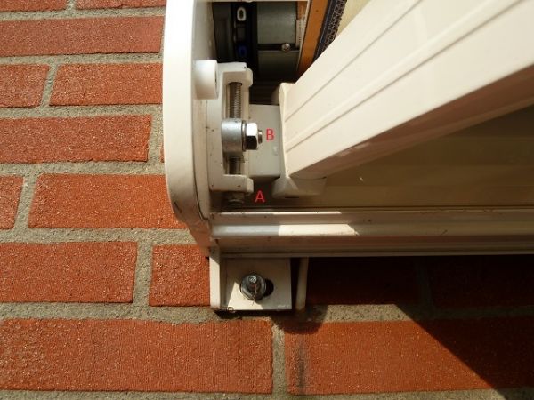

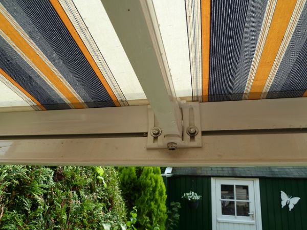

Op de middelste foto zie je volgens mij een stelmechanisme, is het nu zo dat je na het losdraaien van moer "B", de lange draadbout kunt verdraaien, en daarmee de arm in hoogte verstelt ?? De afstelling van de frontbalk (foto 3)is aan de linker en rechterzijde exact gelijk.
Klopt, moer B los draaien en met stelschroef A
kan je je voorlijst stellen,doe het even met z,n tweeen.
1 de voorlijst aan de kant wat je wilt stellen even iets op tillen en de andere de bout verdraaien,zo kan je iets makkelijker de bout draaien
Het zou ook kunnen liggen aan de bevestiging van voorlijst en arm.
Deze zou nl verticaal verschoven kunnen zijn.
Kijk even of de montage-kom bij beide armen gelijk zit?
