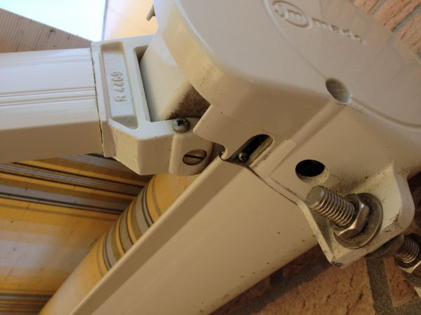

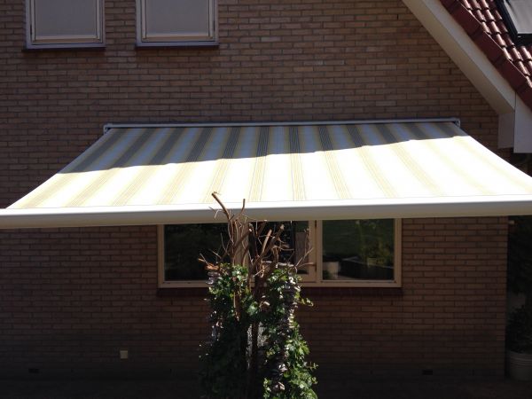

Mijn Mado knikarmscherm met Somfy motor hangt scheef (zie foto). Wordt bediend m.b.v. een vaste omhoog/omlaag schakelaar.
Hoe moet ik deze afstellen om hem weer recht te krijgen?
Alvast bedankt voor de reacties.

De linker arm omhoog afstellen of de rechter naar beneden.
Dit gebeurt aan het zijstuk d m v stelschroef

Bedoel je foto 1. Schroef met ster iets losdraaien en dan de andere schroef met platte kop aandraaien?
Waldy
Specialist Zonwering
Nee die zijn het niet
deze zijn voor het kantelen van de arm.

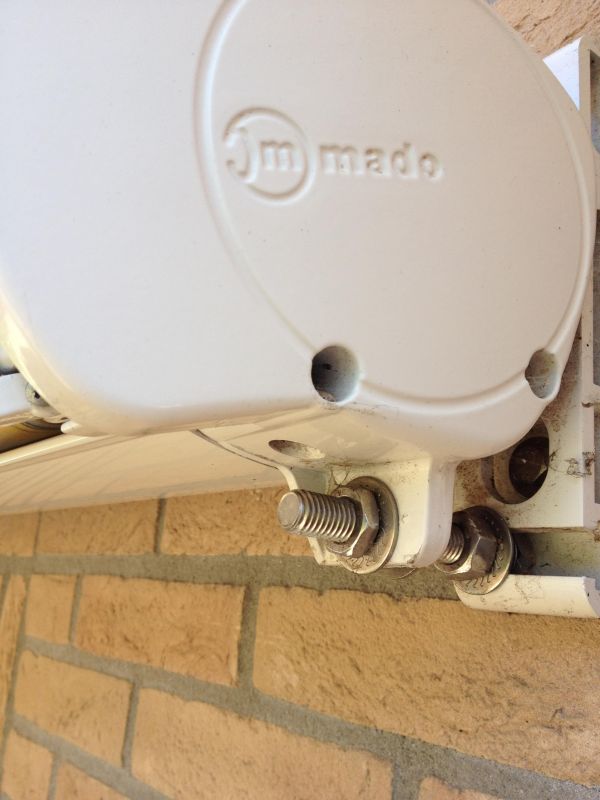

Zit er aan het zijstuk met de armverbinding 2 bouten met moeren (horizontaal?
en een schuin vertikaal?
Als deze er niet zitten is het de bout aan de onderkant van het scherm die ook tegen de montageplaat gemonteerd is.

Het is inderdaad de bout aan onderkant scherm, die tegen montageplaat aanzit.
De kant van scherm die laagst stond heb ik de bout wat losser gedraaid( dus van de muurplaat af) en het scherm is weer recht.
