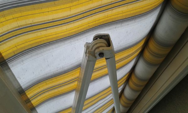

Knikarm zit los
In de knikarm op de plek van de knik zit een 'pen'.
Deze is los (zie foto).
Enige jaren geleden is deze ook los geweest. Hij is toen teruggeplaatst door de leverancier. De leverancier bestaat echter niet meer.
Hoe zit deze pen in de knikarm vast?
Hoe kun je deze makkelijk terugplaatsen?
Hoe voorkom je dat hij weer losgaat?
Ok, terugplaatsen kan ik zo proberen.
Om herhaling te voorkomen de volgende vragen:
- Hoe zit deze pen in de knikarm vast?
- Hoe voorkom je dat hij weer losgaat?
Met behulp van spanbanden, een stok en een schroevendraaier de pen voor het gat geforceerd. Hierna de pen teruggeslagen. Om te voorkomen dat hij eruit gaat, heb ik aan de bovenzijde een zelftapper met wat ringetjes ertussen erin gedraaid.
Hoi, ik heb precies hetzelfde, 5 jaar geleden heeft de leverancier de pin erin geslagen omdat deze eruit was. Ik was er niet bij. Nu is de pin wederom eruit en moet deze weer op zijn plek. Had je het scherm helemaal uit tijdens terugplaatsen, of half? Ik krijg de knikarm voor geen meter bewogen om het oog gelijk te krijgen met de pin. Heb je mogelijk iets meer uitleg hoe je het lukte? Dank je bij voorbaat.
