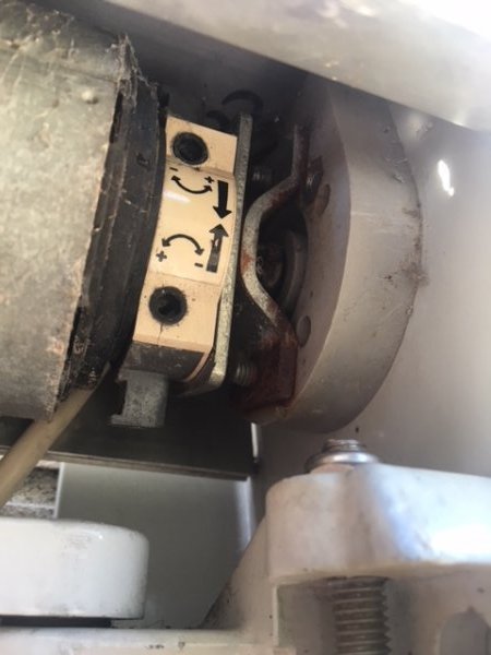

Ik zit met een groot probleem met mijn knikarmscherm en hoop dat jullie me verder op weg kunnen helpen.
Ik heb een tijdje geleden een mooi scherm van iemand overgenomen. afmeting is 4,50m breed met een uitval van 2,5m. Electrisch bediend. Geen idee wat voor merk/type motor er inzit.
Nadat ik het scherm had opgehangen, wilde ik de begin en eindstand instellen. Dit kon ik doen met de stel-inbusjes op de motor (zie foto).
Uiteindelijk kreeg ik het voor elkaar om de uit-stand af te stellen alleen wil het scherm nu niet meer dicht. Hij stopt gewoon 1,5m voor het eind. hoe ik ook draai aan het inbusje. Lijkt wel of het bovenste stelschroefje niet meer werkt; maar hij draait wel.
Bovenste inbus naar de + draaien zorgde er in het begin voor dat het scherm verder dicht ging. Met de onderste inbus kon in de uit-stand begrenzen.
Het lijkt er nu op dat de bovenste inbus dol draait ofzo. Ik heb geen idee wat voor mechanisme er inzit en of dat uberhaupt kan.
Hebben jullie ideeen? Kan ik de het afstelmechanisme van de motor openen of is dat een geheel en moet ik wellicht een andere motor hebben?
PS: als tijdelijke oplossing om ervoor te zorgen dat ik het scherm in ieder geval dicht heb kunnen doen (ivm storm) is dat ik het scherm helemaal uit heb laten rollen (door de onderste inbus veelste ver uit te draaien) en vervolgens bovenlangs weer op laten rollen. Het doek rolt normaliter dus onderlangs op.
