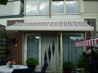

Mijn scherm hangt scheef. Hoe kan ik het weer recht krijgen ??

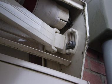

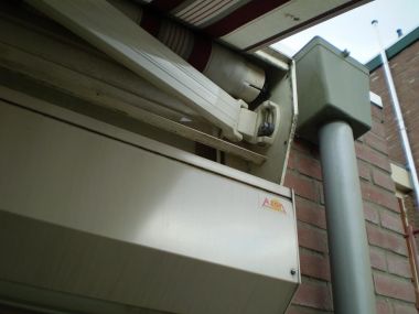

Op de onderste foto zie je een moer (sleutel nr 17), deze wat losdraaien.
Uitgaande dat de rechterzijde iets omhoog moet:
Daarna met een inbus de bout die schuin naar boven wijst, rechtsom draaien dan gaat de kom met arm iets omhoog.
Kijk van een afstand naar het scherm over de voorlijst naar de kap, als deze in een lijn zitten de moer weer vast draaien.
En die bout waar die moer op zit met een inbus aan de buitenzijde tegenhouden.
Om die andere inbus te verdraaien kan het makkelijk zijn om iemand anders even de voorlijst iets op te laten tillen.
