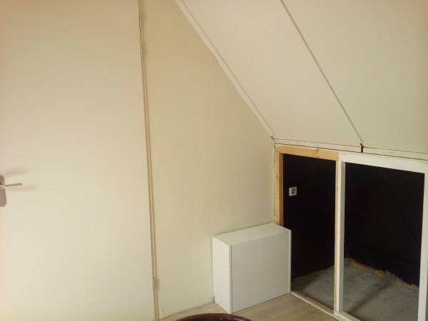

Met de verhuizing zijn we zo enthousiast geweest met de knieschotten dat we daar schuifdeurtjes in hebben gezet. Nu horen we van verschillende kanten dat dat geen goed idee is geweest. Nu willen we het gaan herstellen maar welk plaatmateriaal en dikte kunnen we het beste kopen en hoe te bevestigen? Aan het houten frame hebben we niet gezeten. Er zat ook nergens een waarschuwingssticker of stond niks in de papieren. Wie weet hoe we dit kunnen herstellen.

12 mm multiplex.
