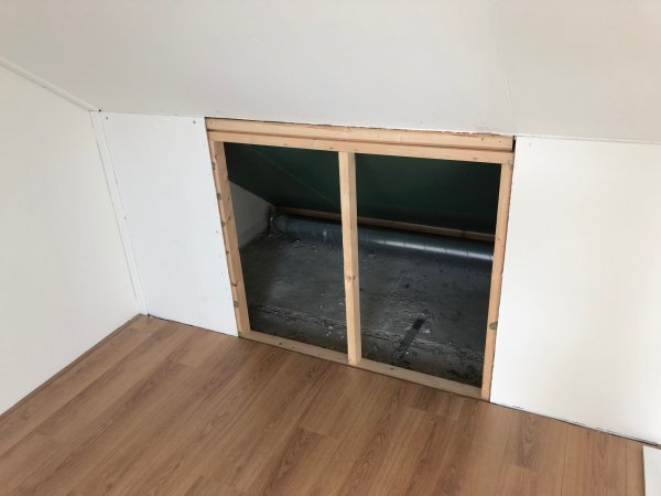

Ik was vol enthousiame begonnen met het openen van de ruimte achter het knieschot om wat meer bergruimte te creeren. Ik was begonnen met het eraf halen van spaanplaat die er op geniet zit. In mijn onervarenheid (en mogelijk lompheid
) heb ik zowaar ook (een deel van) het houten frame eruit getrokken. Omdat ik het niet helemaal vertrouwde heb ik toch even rondgezocht op internet en ik denk dat dit houten frame deel is van de dragende constructie van het dak. Daarom heb ik het frame zsm terug gezet. Hij staat nu goed in z'n originele positie.

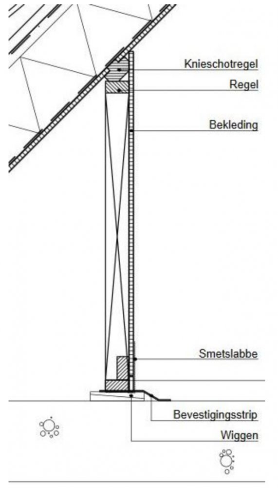

Het enige is dat het vast zat via ijzeren bevestigingsstrips die de vloer in gaan (een constructie zoals in de tekening hieronder). Het blijkt dat ik het frame dus uit de schroeven van de bevestigingsstrips heb getrokken. Ik heb het frame dus nu terug gezet maar dan zonder de drie schroeven aan de bevestiginsstrips.

1) Is het erg dat het frame niet aan de bevestigingsstrips zit geschroefd? Zo ja hoe kan ik deze weer vastschroeven. Het schroefgat van de strips zit namelijk zo goed als tegen de betonnen vloer aan.
2) Hoe belangrijk zijn de spaanplaten voor de dakconstructie? Moet ik een nieuwe plaat erop zetten?
3) wat is de beste manier om de ruimte achter het knieschot te kunnen gebruiken als bergruimte?
Huidige situatie. Het houten frame wat eruit kwam is de twee vierkanten die te zien zijn plus het stuk links tot de muur
Tekening die sterk lijkt op de constructie die ik tegenkom
