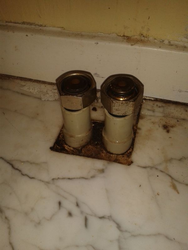

Ik ben een paar radiatoren aan het vervangen. De onderblokken worden ook vervangen omdat het ventiel was dolgedraaid. Nu heb ik alles los, behalve de knelkoppeling waarmee de kunsstof cv buizen die uit de vloer komen waren aangesloten op het onderblok. De moer kan er niet vanaf waardoor ik geen ruimte heb om de knelring los te maken. Hieronder een foto van de situatie.
Heeft iemand een idee hoe ik dit los kan krijgen? Ik zat er zelf aan te denken om de mantelbuis een stukje in te korten. De boel in zijn geheel afzagen is niet wenselijk ivm de beperkte lengte van de buis.
Dat zou wel het makkelijkst zijn. Helaas kon ik niet veel zij-onderblokken vinden met de aanvoer aan de buitenzijde. Degene die ik wel kon vinden heeft M22 aansluitingen. Ik zou dan een onderblok moeten hebben met 3/4" aansluitingen voor de knelkoppelingen, enig idee waar ik dit het beste zou kunnen vinden?
Ik zou het witte kunststof voetje weghalen gelijk met de vloer. Wel voorzichtig dat je de buis niet raakt.
Dan moet je volgens mij de ring wel kunnen verwijderen.
Neem het oude onderblok eens mee naar een verwarmings speciaalzaak (eentje waar je als particulier terecht kan) en ik weet zeker dat ze er zo eentje kunnen leveren of bestellen.
Okee, er was nog een passend onderblok te bestellen (dezelfde die ik aangeschafd had bestond blijkbaar ook in een versie met 3/4" aansluitingen op de CV leiding). Helaas zit een moer op het onderblok van de andere radiator zo muurvast dat daar waarschijnlijk toch geknipt moet worden, maar daarvoor laat ik een loodgieter langskomen.
Heeft iemand toevallig ervaring met zulke verloopringen (3/4" buitendraad, m22 binnendraad)? Bij de beschrijving staat dat deze bedoeld is om m22 onderblokken aan te sluiten op 3/4" systemen. Als ik het goed bekijk zou dit in mijn geval ook uitkomst bieden. Het onderblok komt dan iets hoger te liggen, maar dat is in mijn geval niet zo'n probleem.
