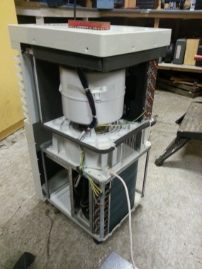

Als enthousiast amateur wijnmaker heb ik helaas niet de beschikking over een kelder of kruipruimte. Ik heb daarom behoefte aan een grote kast die ik op een constante temperatuur van 10-12 graden kan houden voor het bewaren van mijn wijn: een klimaatkast. Het is de bedoeling dat de kast een inhoud krijgt van 2-3 kuub en goed geïsoleerd wordt met PIR. Voor de koeling wil ik gebruik maken van een mobiele airco. Inmiddels heb ik een oud maar goed functionerend exemplaar op de kop getikt die ik open heb gemaakt.

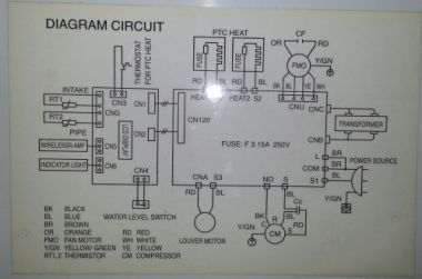

De minimum instelbare ruimte temperatuur is 17 graden. Maar als ik de temperatuur van de uitstroomopening meet is deze 8 graden. Ruim voldoende koeling dus, maar ik moet de besturing wel veranderen omdat hij anders met het normale programma af slaat. Mijn idee is om daarvoor een analoge thermostaat te gebruiken die 220V kan schakelen: https://www.conrad.nl/nl/p/inbouwthermostaat-inbouw-in-muur-of-meubel-0-tot-120-c-551699.html

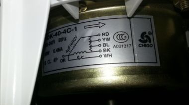

De thermostaat moet dan de compressor en de ventilator schakelen. Maar dat blijkt ingewikkelder te zijn dan ik verwachtte. Er gaan meerdere draden naar deze onderdelen. Verder is de ventilator instelbaar op diverse niveau's. Ik weet nu niet welke draden ik moet gebruiken en of ik deze gewoon met 220V aan/uit kan schakelen.
De compressor (CM in diagram) lijkt het eenvoudigste: volgens mij moet ik de BL (blauwe) en BK (zwarte) draad hebben als ik de condensator (voor aanloopstroom?) laat zitten.
De ventilator (FMO in diagram) kan op meerdere snelheden draaien. Ik wil hem op de laagste snelheid laten draaien. Welke draden moet ik dan hebben en kan ik die gewoon via 220V schakelen of moet er een weerstand bijgeschakeld worden?

Op het schema staan 2 ptc's , dat zijn de temperatuur sensoren.
Als je de waardes aanpast zodat de machine de weerstand van 21 graden ziet bij 12 graden ben je klaar.
Je moet vervolgens de 'warme' kant volledig zien te ontkoppelen van de 'koude' kant.

De ptc,s zijn voor de compresoregeling, oa. de verdamper en condensor. De condensor en de verdampertemperatuur worden daarmee gemeten en het expansieventiel wordt er mee geregelt en de snelheid van de verdamper.
Daarom kun je de ventilator niet op de laagste stand vast zetten.

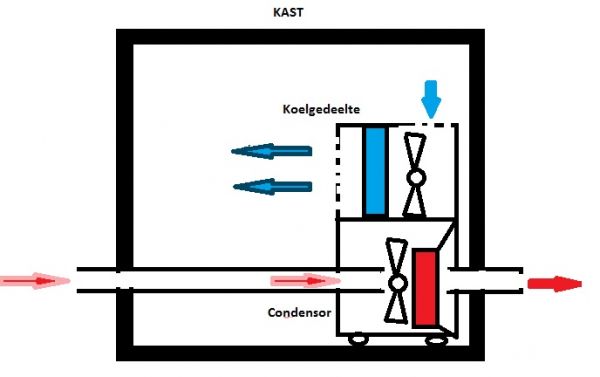

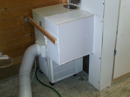

De opbouw van de airco is al conform de tekening van Mobel, dus gescheiden luchtstromen. Overigens wou ik de airco niet in de klimaatkast zetten, maar erbuiten en dan de aan en afvoer van de koude luchtstroom via buizen de kast in leiden. Daarmee vermijd ik dat de warmte die de kast zelf genereert in de klimaatkast komt.

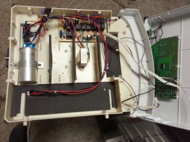

Op het schema van de airco staat twee maal een PTC heat. Dit is niet de temperatuursensor maar de verwarming. Deze airco kan namelijk ook verwarmen mocht de temperatuur te laag worden (heb ik inmiddels getest). De temperatuurgevoelige weerstanden zijn in het schema aangegeven als RT1 en RT2 (intake en pipe). De intake is gemonteerd bij de instroom van de verdamper. Ik heb nog even nagedachte over het idee van The headhunter om de waarde aan te passen. Wat ik dan zou moeten doen is de waarde van deze weerstand bij 21 graden meten en dan de waarbij bij 11 graden zodanig aanpassen met weerstanden parallel of in serie dat de machine 21 graden leest. Het is bij deze actie dan wel de vraag wat ik met de RT bij de pipe moet doen. Als ik jullie berichten lees is dit een soort beveiliging. Airco is inderdaad bedoeld voor grotere ruimtes. Ik heb er geen handleiding bij kunnen vinden (Yukon is een exotisch Chinees merk), maar ik vind de bouw opvallend netjes en verwacht dat dit apparaat best 40 m^2 aan kan, dus zeker 3 m^3.

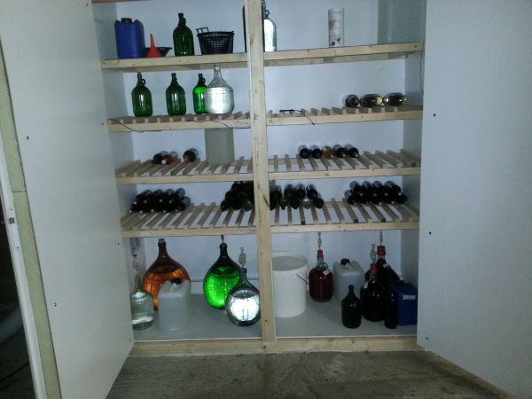

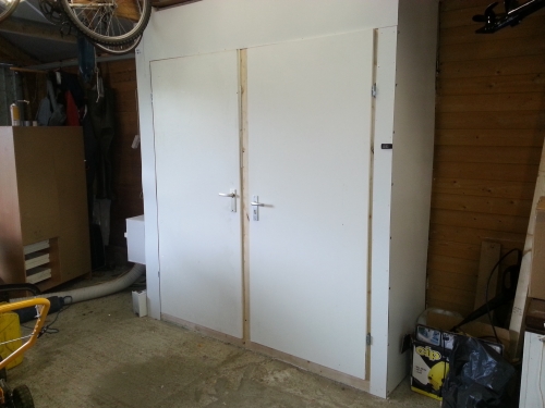

Ik heb het plan doorgezet en de afgelopen weken de klimaatkast gebouwd. Het is een forse kast geworden met buitenafmetingen van 220 breed, 75 diep en 220 hoog. De kast heeft een sandwich constructie en is volledig geïsoleerd met PUR schuim van 6 cm (R waarde 2,4). Ik heb twee deuren van de sloop over kunnen nemen die ook weer geïsoleerd zijn. De hele kast is gekit en voorzien van tochtband op om hem zoveel mogelijk luchtdicht te krijgen.
De kast biedt heel veel ruimte. Op drie stevige rekken kunnen ongeveer 500 wijnflessen gelegd worden. Verder is boven en onderin plaats voor gistflessen en ander materiaal.
Ik heb de airco buiten tegen de kast geplaatst en zo aangesloten op de klimaatkast. Met bouwschuim is een luchtdichte constructie verkregen. Ik heb de inlaatstensor gemanipuleerd met weerstanden waardoor de airco zelf de temperatuur regelt rond de tien graden. De uitstroomtemperatuur van de airco wordt flink laag (rond de 4-5 graden), Voor zover ik kan zien is er geen sprake van ijsvorming. Wel wordt er condens afgevoerd via een slang. De airco heeft maar enkele minuten nodig om de temperatuur van de klimaatkast op peil te brengen.

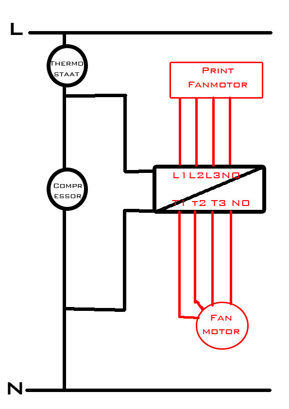

Tot zover alles prima, er is echter één probleem. Ik had verwacht dat de airco af zou slaan als de temperatuur op peil is. Op dat moment gaat de koeling wel uit, maar de ventilator blijft aan. In de laagste stand geeft de ventilator nog steeds een forse luchtstroom en flink lawaai. Dit kost energie en leidt bovendien tot overdruk in de klimaatkast waardoor er toch nog koude lucht ontsnapt. Ik moet nog een manier zien te vinden om de ventilator uit te zetten. Het is het eenvoudigste als ik de ventilator laat meeschakelen met de compressor. Maar welke draden moet ik dan hebben?
Hier een snel getekend schema voor een mogelijkheid.
Hiervoor heb je alleen wel een relais nodig met vier contacten en een 230V spoel (bijvoorbeeld 400V relais met 230V spoel).
Ik zie net dat ik de a1 en a2 niet gemarkeerd heb op de tekening, maar dat zijn de kabels die naar het relais gaan.
Op deze manier kun je beide tegelijk laten schakelen, en toch je print in tact laten. Ik ben voor het gemak in de tekening ook uitgegaan van een 400V relais.

- De grootste uitdaging voor mij was de ventilator mee te schakelen met de compressor (en even te laten doordraaien). Daarvoor moet je een relais inbouwen.
