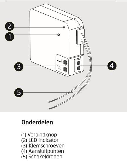

Ik wil 220 volt ledspots in een koof monteren en op afstand aan/uit zetten en dimmen.
Ik wil dit doen met de dimmer AMWD-250 en bedienen/dimmen met de afstandsbediening AYCT-202.
Ik zie op internet dat deze dimmer altijd achter een inbouwschakelaar aangesloten wordt zodat de schakelaar ook nog werkt.
Kan ik deze dimmer ook buiten een schakelaar om rechtstreeks op 220 volt aansluiten en dan met deze afstandsbediening de ledspots dimmen/schakelen?

Je moet die dimmer altijd rechtstreeks op 230V aansluiten.
er zitten 2 draadjes aan waarmee je een schakelaar aan kunt sluiten, maar dat is geen moeten.

Nee, de twee witte draden gebruik je dan gewoon helemaal niet. Als je daar 230V op zou zetten sloop je de dimmer.
Deze twee draden gewoon even netjes afisoleren (lasklem of kroonsteentje erop) zodat er niets mee kan gebeuren, de rest aansluiten volgens de handleiding.
De bruine fase draad op de L en de zwarte schakeldraad op het gedimde contact er onder.
De twee witte draadje laat je buiten beschouwing. Zet daar even een dubbele kroonsteen op zodat ze niet per ongeluk contact kunnen maken.
