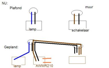

Hallo experts,
Ik heb een AWMR-210 inbouw dimmer gekocht. Volgens de beschrijving moet ik deze achter de schakelaar aansluiten. Er zitten twee aansluitpunten op, deze moeten op resp. bruin en zwart worden aangesloten. Er komen twee draden uit, deze moeten op de schakelaar worden aangesloten.
Nu past de dimmer bij mij niet achter de schakelaar dus ik wil deze in het kapje van de kroonluchter (aan plafond) monteren. In het plafond zitten een blauwe en zwarte draad.
Ik heb de dimmer aangesloten op de volgende manier: blauw (ipv van bruin) en zwart op de dimmer aansluitpunten. De twee draden die uit de dimmer komen op de lamp. De dimmer reageert zoals in de handleiding beschreven; als ik met de schakelaar de lamp aan zet, dan brand het lampje van de dimmer. Ook kan ik het dimmerkanaal instellen.
De lamp schakelt echter nooit aan!
Wat doe ik niet goed?
Alvast bedankt voor het meedenken.
Met vriendelijke groet,
Rob

Ik wil die bruine draad gaan bijtrekken, maar dan snap ik de aansluiting nog niet. Ik sluit dan bij het plafond bruin en zwart aan op de aansluitpunten van de dimmer. Maar wat doe ik dan met de twee draden die uit de dimmer komen en die naar de schakelaar moeten? Sluit ik die dan toch op de lamp aan?

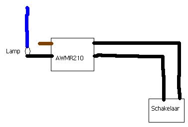

Je moet de dimmer en de schakelaar in serie schakelen; er moeten 2 zwarte en een bruine draad zijn. Dus zwart & bruin bijtrekken en violgens bovenstaand schema aansluiten.
Zo moet het er uit zien:
Er moeten dus tussen de schakelaar en de awmr210 twee zwarte draden zijn die je aansluit op de draden van de AWMR210.
Om ook een bruine draad bij de AWMR210 te krijgen zou je de bruine draad achter de schakelaar kunnen doortrekken naar het plafond.
De lamp sluit je aan op de blauwe draad en op een extra stukje zwart dat ook op de AWMR210 is aangesloten.
Sorry voor mijn amateurisme!

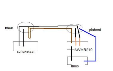

Dit heb ik nu begrepen: Ik trek twee draden bij; bruin en zwart (zie tekening). Deze sluit ik aan op de AWMR210. De blauwe draad gaat naar de lamp.....
Hoe zit het met de andere draden?
1. (de twee oranje draden in de tekening aan de AWMR210 zij de draadjes die uit de dimmer komen en die volgens de handleiding naar de schakelaar moeten.
2. de zwarte draad die nu uit het plafond komt en op de lamp is aangesloten
3. Wat doe ik met de vier! draden bij de schakelaar?
De 2 oranje sluit je aan op de 2 zwarte draden die naar de schakelaar gaan. De bruine gaat niet meer naar de schakelaar maar naar de punt waar de dimmer&lamp zitten; daar sluit je 'm op de dimmer aan. Als laatste op de dimmeruitgang een zwarte draad zetten naar de lamp.
De twee oranje draden zijn de dimmer uitgangen. De dimmer ingangen moeten volgens de handleiding een bruine en een zwarte draad zijn.

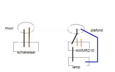

Geloof dat ik het eindelijk door heb.
Zie tekening waarbij ik de nieuw te trekken draden tussen plafond en muur heb doorgetekend.
Graag nog een bevestiging dat dit correct is.
En bedankt voor jullie geduld!
Voor jou is het blijkbaar zo goed. (En dat is het belangrijkste natuurlijk)
Maar als je de lamp nu met de schakelaar uit zet, dan kun je hem niet meer met de afstandsbediening aan zetten. En dat is eigenlijk wel de bedoeling...
Je hebt helemaal gelijk. Ook kan ik de lamp niet met de schakelaar aan zetten (schakalaar uit = lamp uit, schakelaar aan = lamp kan met afstandsbediening aan gezet worden). Ik ga de draden dus toch nog bijtrekken.
