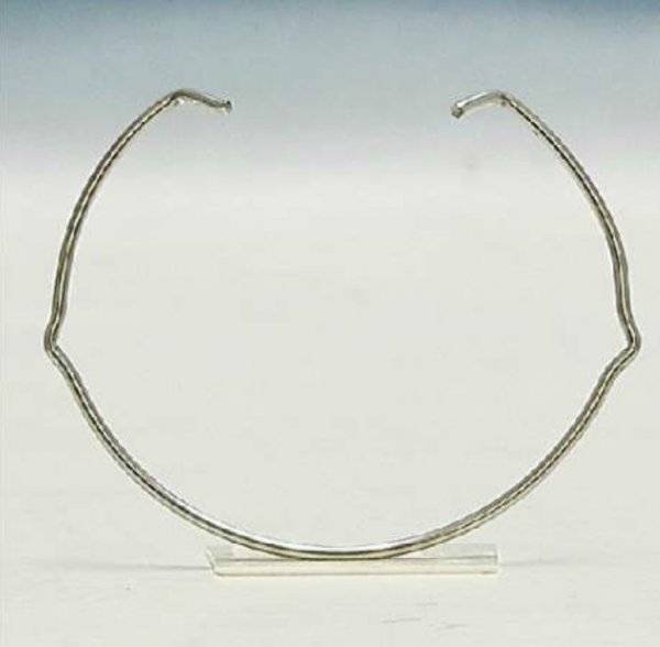

Heeft iemand een tip hoe ik met een klemring het lampje vastzet in het armatuur van een inbouwspotje? Ik blijf maar pielen en het lukt niet. Is daar speciaal gereedschap voor nodig of moet het ook handmatig lukken?
Aan 1 kant erin drukken dan de andere kant met een tangetje, de uitsteeksels naar beneden, anders krijg je de volgende keer de veer er niet meer uit.
Off topic, ook al gedacht aan led lampjes?
Dankjewel. Er is dus niet een heel specifiek stuk gereedschap voor nodig. Ik vind het zelfs met een tangetje lastig gaan.
