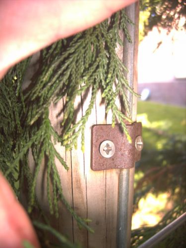

Ik de volgende beugeltjes aangeschaft om gaasmatten te bevestigen:
De palen zijn echter rond. Hoe krijg ik deze beugeltjes ook rond, zodat ze mooi(er) aansluiten op de paal?
Fiesiekus
Met wat langere en betere schroeven (ge-bi-chromatiseerde0 erop schroeven. Het wordt vanzelf rond gebogen.
Even tussen de bankschroef zetten, ze buigen altijd in de goede richting, het vlakke gedeelte krijgt u niet mooi rond maar het ziet er in elk geval beter uit.
Gebruik de zwarte gipsplaatschroeven voor de montage, die schroeven roesten vrijwel niet en gaan veel langer mee.

Ik heb al even gekeken met de bankschroef, maar dan vouw ik als het ware de plaatjes dicht en worden het min of meer hoekijzertjes.
Voor de montage heb ik bij de ijzerboer al RVS-schroeven gehaald, dus die zijn denk ik ook goed toepasbaar?
Kan ook maar bij harde hootsoort eerst voorboren met de kerndikte van de schroeven.

Met RVS-schroeven lukt deze truc niet; de koppen breken af.

De beugeltjes in de bankschroef met een ronde "mal" rondtikken.
Gefosfateerde gipsschroeven breken ook vrij snel...........dus gewoon RVS of gebichromatiseerde (zijn geel van kleur)gebruiken.

Zou ik de beugels nog kunnen verwarmen met een gasbrandertje, zodat het materiaal wat zachter wordt?

Probeer met 2 tangen aan de lippen de plaat, een zet te geven.

Zo zit ie zonder voorbewerkingen (overigens nog in de tijd dat ik de ge-bi-schroeven nog niet ontdekt had en alleen RVS toepaste :oops: ; da's al lang geleden, zie ook de roest op de beugel).

Ik heb de klemmen gebogen. Twee bahco's en steeds een stukje verder beetpakken en rond buigen. Ging perfect. Ze sluiten nu mooi op de paal aan, zodat de schroeven minder te houden hebben.
