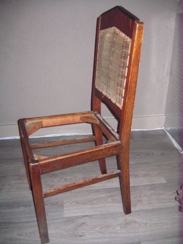

Ik heb een paar oude houten stoelen die ik wil opknappen.
Ze zijn nogal wankel dus voordat ik ga verven wil ik ze vastlijmen. Maar ik weet niet hoe ik ze vast kan klemmen?
Enig idee?
(Tis misschien een stomme vraag, maar ik dacht, ik kan het allicht proberen...)

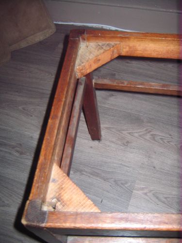

Sevvex
Ik dacht zet er ook maar een fotootje bij!

Je zou kunnen proberen door met een hamer op een klosje hout tegen de binnenkant van de voorpoten te slaan de voorpoten los te krijgen.
Niet forceren.
Als de stoel al gammel is zitten alle verbindingen niet zo vast.
Als je de voorpoten los kan krijgen dan komt de rest ook los.
Achterframe maar intact laten.
Alle verbindingen even opruwen met een schuurpapiertje en uitkrabben met een beiteltje.
Als de verbindingen nog goed strak passen zou ik gewoon goede witte houtlijm gebruiken. Dat bruisspul is wel leuk maar laat ook een hoop vlekken na.
Als de verbinding echt te ruim is helpt bruislijm ook niet. Dan helpt de methode van H@ns beter.
Voor dat je alles met lijm insmeert de boel even droog in elkaar passen en proberen te klemmen. Proeflijmen heet dat, dan kom je er achter of je de juiste volgorde hebt en goed kan klemmen.
