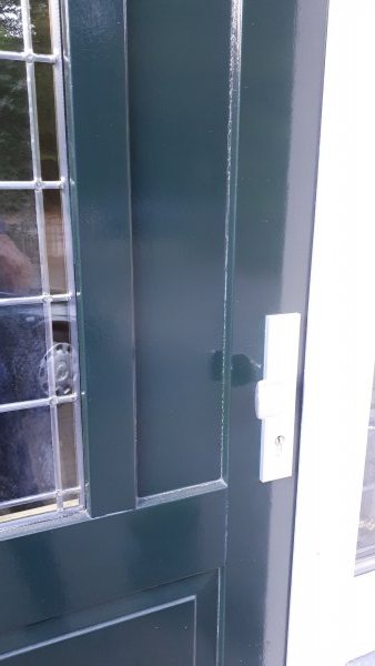

Ik ben toegekomen aan de voordeur.het is een paneel deur en daar is de kit gebarsten door de zon denk ik.
Wat kan ik hier het beste aan doen?
Moet de oude kit eruit ? Welke kit moet ik gaan gebruiken?
Mvg Ron
Ontvetten en de kit naden uitkrabben met een kleine driehoek verf krabber, zodat de plamuur een voldoende ondergrond/vulling krijgt.
Alles schuren deur/naden en de naden opvullen met een epoxy plamuur, deze is flexibel genoeg om de rek/krimp te volgen.
Daarna de plekken schuren/gronden en verder de deur afwerken.
Ja, de zon heeft hier een duidelijke rol. Donkere kleuren absorberen veel meer warmte dan lichte. Door de constante krimp- en rek werking door temperatuurverschillen ontstaan tussen de paneeldelen deze naden.
Kan ik dit verhelpen door de kit eruit te halen en ipv kit epoxy plamuur gebruiken.
Barst dat er niet uit?
Deze deur is er in 2010 nieuw in gekomen geschilderd verder niets meer aan gedaan
Tijdelijk. Hout blijft werken, zeker bij verschillende dikten in een werkstuk.
U kunt all-paint glazing kit proberen wat normaliter als topafdichting voor beglazing wordt toegepast. Epoxy plamuur wordt na uitharding weinig flexibel.
De bekende firma met de briesende stier heeft een speciale houtconstructie kit. Deze is zeer sterk maar toch flexibel. Zit in de gele kitkoker. Wel direct na aanbrengen afstrijken. Is na aanbrengen en droging sterker dan het hout zelf.
Nogmaals: donkere kleuren hebben een kortere onderhoudsinterval al dan lichte :idea:
