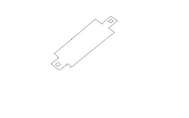

Ik wil een kindertafeltje maken van H45 x B55 x D40. Het is in de vorm van een soort buitenbankje.
Het is een bovenblad, daaronder 2 wat schuin lopende zijkanten die als poten dienen en ter versteviging een tussenplankje onder het bovenblad. Dit tussenplankje komt er een stukje uit aan de zijplanken. Dit is om het tafeltje stevig te maken. Nu vraag ik me af of het stevig genoeg is, het lijkt me ook moeilijk alles met schroeven vast te zetten omdat de poten ook al wat schuin weglopen. Deuvel verbinding lijkt me ook wat moeilijk.

de smalle gedeeltes van het plankje door de schuinstaande poten en in de gaten die dan buiten de poten staan een passende wig slaan
Irmandre
De suggestie die Mark doet, lijkt me wel wat. We gaan eens kijken of dat wat gaat worden. Bedankt.

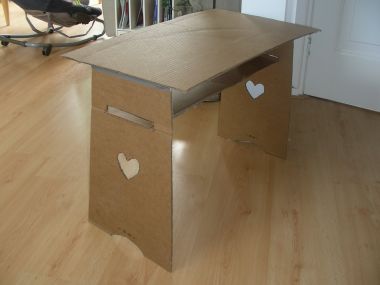

Hierbij toch de afbeelding. Foto van de mal gemaakt. Misschien zo duidelijker.
Irma

De stevigheid hangt af van het matriaal wat je gaat gebruiken.
Het tafeltje op de afbeelding heeft volgens mij totaal andere maten dan die je opgegeven hebt?
Ik zou het tafeltje maken van 22mm MDF of 18mm hechthout

De afmetingen zijn iets anders geworden. Blad 65 x 38 en hoogte 46 cm, maar daar gaat het niet om. Het gaat mij om de stevigheid. Het bovenblad wordt van eiken zodat niet ieder krasje van een tekening o.i.d. op het blad doordrukt, de rest (poten en tussenplank) wil ik van grenen timmerpanelen maken, ik ben niet zo MDF-achtig. Vind gewoon hout mooier.
