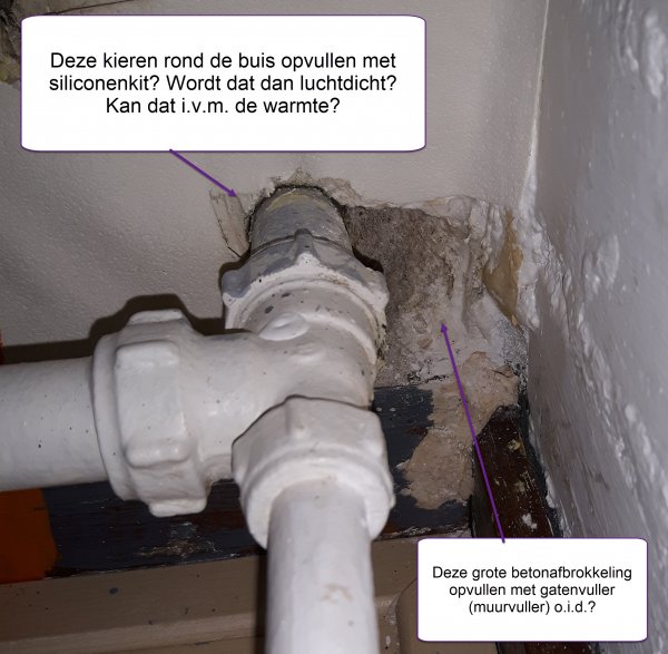

Ik wil de kieren rond verwarmingsbuizen afdichten tegen rokerslucht dat erdoorheen komt vanaf de buren die geregeld roken. Ik ruik dat die lucht daar in die hoek van mijn woonkamer uit de muur komt zetten. Dat moeten die kieren wel zijn :?. De lucht vind ik erg onaangenaam en het trekt in mijn gordijnen die ernaast hangen.
Hoe kan ik dat het beste aanpakken?
Deze grote betonafbrokkeling opvullen met gatenvuller (muurvuller) o.i.d.? En dan verder de kieren direct rond de buizen opvullen met siliconenkit? Wordt dat dan luchtdicht en blijft dat zo? Kan dat i.v.m. de warmte?

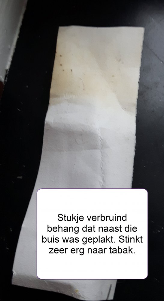

Stukje verbruind behang dat naast die buis was geplakt. Stinkt/ruikt sterk naar tabak...

De rook komt echt vanuit de buiskieren. Want de buren roken buiten in de tuin eigenlijk bijna nooit. Misschien drie keer in de zomer. Dan doe ik die ventilatieopening ook gelijk dicht als ik thuis ben.
Dus een zekere hoeveelheid van die rooklucht komt via die kieren. Dat is ook waarom het zo sterk te ruiken is in die hoek van de kamer.
Er stroomt vermoedelijk lucht van uw buren naar u toe, doordat er onderdruk is.
Als voorbeeld moet zich voorstellen dat u een enorme afzuigkap zou hebben en deze vol aan staat. Uit alle kieren wordt dan lucht aangezogen, ook uit dat lek met de buren. In werkelijkheid heeft u een kleinere afzuiging maar het effect is het zelfde.
Als u het lek gaat dichten is het belangrijk dat uw afzuigsysteem uit staat (dus geen onderdruk) totdat het dichtingsmateriaal uitgehard is. Kunt u de afzuiging niet afzetten dan moet u minimaal een raam openen.
Zelf zou ik dat met een kit doen waarvan ik zeker wist dat die optimaal plakt op steen en verf. De kit moet goed in het lek worden gedrukt.
Heel mooi wordt het niet, maar u bent wel van de stank af.

Je moet het wel flexibel houden anders heb je later mogelijk last van tikkende buis.
Nomaal doe je bij zo'n buisdoorgang een plastic bui om de leiding heen.
Tja dat lukt nu niet meer.
Misschien een idee om een closet-rol in de lengte open te knippen en dan strak om de buis te maken en even met plakbandje mooi straks trekken.
Niet te veel dubbel, maar wel geheel er omheen.
En dit ook bv 2 cm laten uitsteken, zo tegen de koppeling aan.
En dan er omheen dichtsmeren met een kit of een pasta.

Maar is het echt nodig? Want siliconenkit is toch sowieso wel flexibel genoeg hiervoor? Of zie ik dit niet goed? Is siliconenkit om je verwarming toch nog wat te stijf en geeft dat mogelijk tikkende verwarming?
In ieder geval geen siliconenkit gebruiken. Dat geeft veel problemen als je later de leiding en/of de muur wilt schilderen. Siliconenkit is namelijk niet overschilderbaar en de siliconen zullen al snel verspreid raken over het omliggende oppervlak.
Beter is het om bijvoorbeeld een polymeerkit te gebruiken.
Siliconen kit is hier denk ik het beste:
Het kan de hoogste temperatuur aan.
Het is het meest soepel.
Het lijmt wel wat minder dan PU of MS-polymeer, maar dat is hier niet zo'n probleem.
Misschien kun je eerst een randje schuimfolie om de pijp doen. Dan het beton dichtsmeren. Het schuimfolie weer verwijderen en de ontstane kier dichtkitten met siliconen kit.

Ik kwam bij toeval het volgende topic tegen: https://www.klusidee.nl/Forum/topic/openingen-rondom-hete-cv-buizen.93418/
Hier wordt Polymax aanbevolen. Dat zou tot +100°C moeten kunnen weerstaan en is blijvend elastisch als ik de specs mag geloven. Ook verlijmd het.
Gaat wel goed als de kit er een 4 a 5 mm in gespoten wordt. Eerst stofzuiger erop, iets vochtig maken met een plantenspuit en dan na 5 minuten kitten.
Ik lees alleen niet wat het resultaat is geworden op van dat topic, maar ik denk dat het wel goedgegaan zal zijn gezien er geen verdere reacties meer geschreven zijn...
Dit zal ik idd zo gaan doen, heb al een stukje karton op die plaats gezet om de muur weer mooi egaal te kunnen stijken met muurvuller.
Oke, ik ga dan denk ik een MS-polymeer (Polymax) gebruiken. Gezien het wel fijn is als dit overschilderbaar is.

Het is geen enkel probleem om acrylkit te gebruiken.
Siliconen is slecht overschilderbaar wat nog jaren problemen kan geven.
Gezien dat Acrylaatkit maar tot +75 graden celcius kan gaan (staat op verpakking) durf ik dat niet aan.
Ik ga toch voor siliconenkit. Kan tot 120 graden celcius en is het meest plastisch. Ook zou het wel goed hechten volgens de tekst op de verpakking. Tegen knoeien enzo ga ik het goed afplakken.
Ik heb de kieren rond de buizen al iets vergroot. Dat kon ik makkelijk wat verder uitporren met een schroevendraaier.
Dan plaats ik als de kit erin zit gewoon van die buis-muur plaatjes (weet de naam ervoor niet) op zodat het er mooit uit ziet, dan zie je niets van de siliconen.
Wat kan ik eraan doen om de kit zo goed mogelijk te laten hechten op de muur en buizen? Gewoon alleen schoonmaken met denat. alcohol of ook een primer voor daarna aanbrengen? Zijn die primers de moeite waard, hebben ze echt nut?
Kan ik de siliconenkit wel aanbrengen als die buizen heet zijn? Of kan ik beter wachten tot na de winter als die buizen koeler of koud zijn? Ik kan de temperatuur van die buizen niet zelf regelen want het is blokverwarming.
Dit hoort met een brandwerende kit gedicht te worden.
