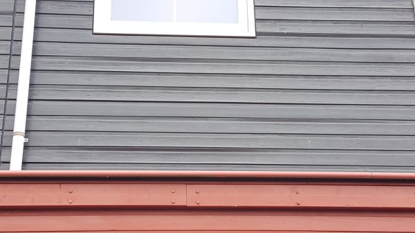

Kier tussen rabat delen voorgevel
De Rabat delen komen iets naar voren waarnaar er een kier ontstaat is dit ernstig?
En is hier wat aan te doen?
De gevel is 11 jaar oud.
Is dit hout of kunststof?
En is dat aan de zonzijde van de woning?
Het lijkt er op dat de delen in ieder geval niet goed zijn vastgezet waardoor ze kunnen gaan werken bij temperatuurverschillen met als gevolg dat ze uit elkaar schieten.
Geen fraai gezicht en meestal ook niet ideaal om vocht buiten de woning te houden.
