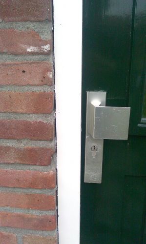

Kier tussen deurpost en muur afdichten?
Tussen een deurpost en de buitenmuur heb ik een vrij brede kier zitten waarvan ik me afvraag of ik deze niet beter kan afdichten. Zo ja, waarmee? Ik heb namelijk het idee dat de deurpost aan de binnenkant (waar gedeeltelijk geen verf op zit) wat vochtig is. Het huis is uit 1960. Graag advies.

Ik zou deze kleine kier gewoon open laten. Een huis is 1960 heeft waarschijnlijk een spouwmuur. De kier is goed om de spouw en het hout te ventileren.
De afdichting hoort bij het binnenspouwblad te zitten. Als de deurpost aan de binnenkant vochtig is, moet je het daar oplossen.
Het dichtkitten kan juist problemen gaan veroorzaken, zoals het rotten van je kozijn (doordat het vocht niet snel genoeg weg kan).
