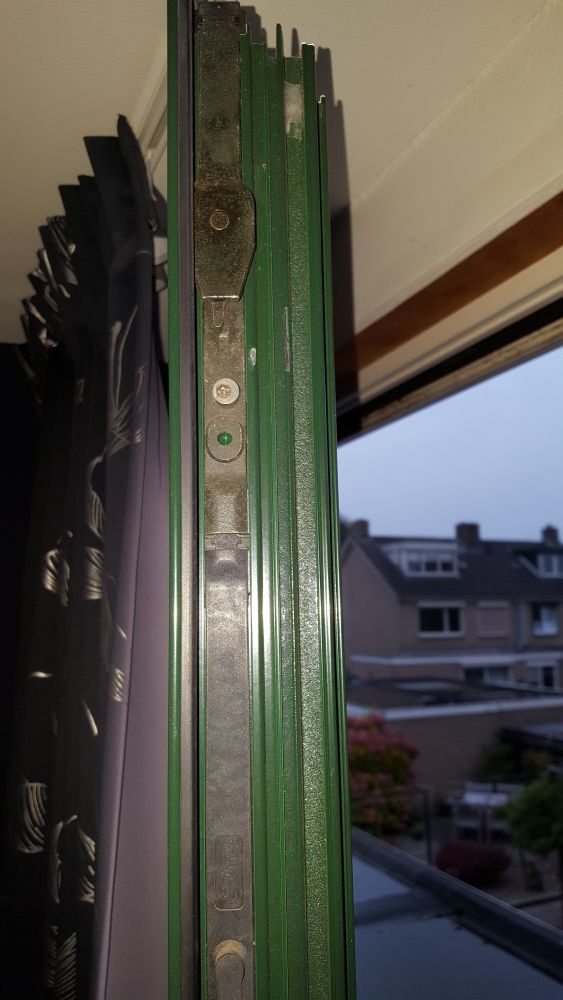

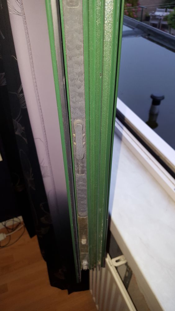

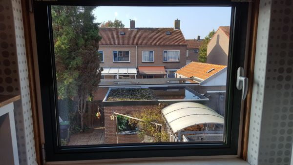

Sinds de zomer kunnen we het raam niet meer open draaien. Het raam kan wel kiepen.
Waarschijnlijk zit het palletje niet meer goed omdat het raam open gemaakt is terwijl het in de kiep stand stond. Hierdoor hing het raam aan een punt. Sindsdien kan het niet meer draaien en als het op sluitstand staat zit het raam rechtsonder niet meer goed vast.
Weet iemand hoe ik dit weer in orde krijg?
Alvast bedankt!
Ruud

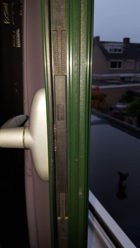

Fabrikanten van aluminium ramen hebben hun eigen systemen voor hang- en sluitwerk. Kun je ergens (in een sponning) aflezen welk systeem het is, en wie het gemaakt heeft?
Wat je zou kunnen proberen is om in dichte stand de hoek linksboven stevig aan te drukken, en de raamhendel een paar keer volledig te draaien.
Is het dicht-draai-kiep of dicht-kiep-draai?

Er staat Sobinco en 400 in het raam. Het raam werkt als volgt:
Hendel naar boven: kiep
Hendel naar zij: draai
Hendel naar beneden: dicht
Zou ik het moeten forceren door weer te openen zoals het eerder verkeerd ging?

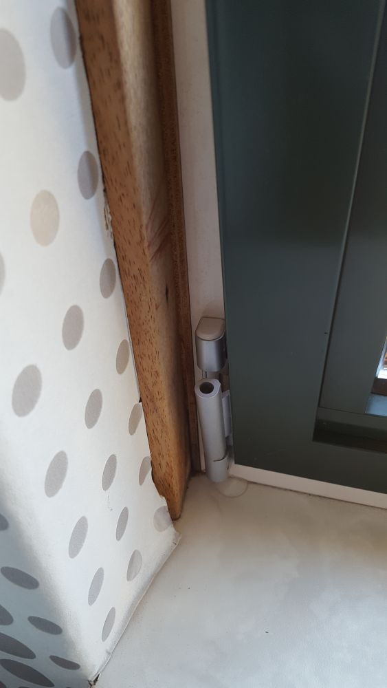

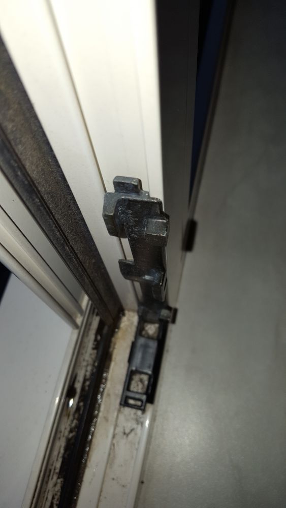

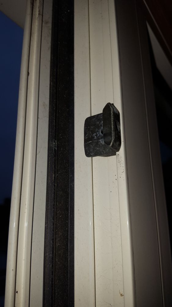

Ik heb nog wat foto's, van een ander raam, erbij gezet van het sluitwerk.
