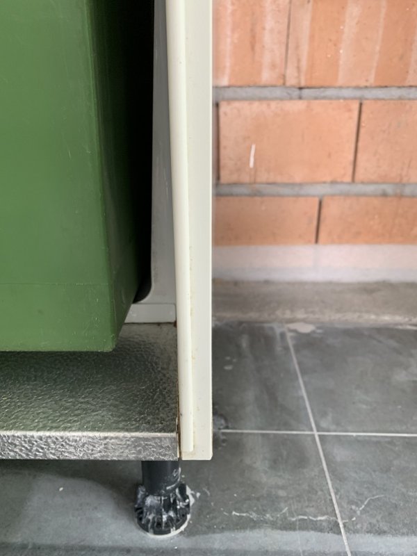

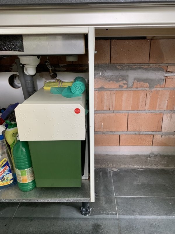

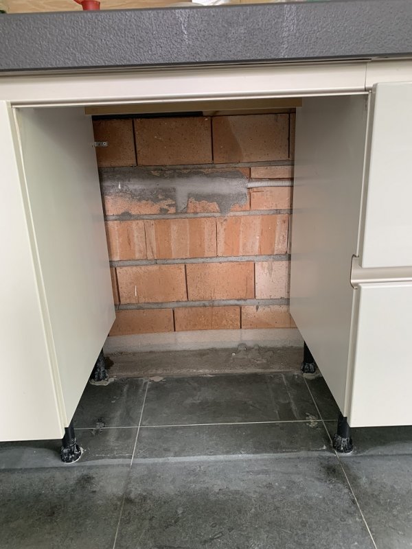

Bij vervanging van mijn vaatwasser kwam ik er achter dat de nis 5mm te smal is voor plaatsing van een nieuwe vaatwasser. De nis is 59,5cm breed. De meeste vaatwassers zijn 59,8-60cm breed. Ik heb geen vaatwasser kunnen vinden die 59-59,3cm breed is. Ik denk zelf dat ik het zijpaneel van de spoelbakkast moet verwijderen en een nieuw paneel 5 mm naar links moet opschuiven. Hoe krijg ik dat paneel er netjes uit? Ik zie geen schroeven.
Hoe schuif ik het makkelijkst 5 mm op: dunner paneel (huidige is 15mm dik)? of hoek aan boven- en onderzijde eruit frezen? Zijn er nog alternatieven voor MDF in verband met de damp uit de vaatwasser en het opzwellen van MDF na enige jaren?

Het hele kastje opschuiven, een van de twee, kan niet?
Maurits4
Nee dat kan niet, omdat er aan weerszijde naast de aangrenzende kasten een muur staat.

Kortom, ik zal zelf het zijpaneel van de aangrenzende spoelbakkast vervangen door een trespa paneel van 6 mm. Dan gaat het wel passen. Dank voor jullie suggesties.

Je moet op 55 of 56 cm (58 bestaat niet)
het model van 56 past in een kastje zonder de zijwanden weg te halen.
als je 60 er in wilt moet je behalve het paneel ook de deurtjes van je keuken aanpassen.
corpus is waarschijnlijk gelijmd die krijg je niet zonder schade uit elkaar
Maurits4
Ik heb begrepen dat vaatwassers van 55 centimeter breed inbouwmodellen betreft die alleen geschikt zijn voor plaatsing in een hoge kolomkast en dus niet onder het aanrecht. Dus in feite is er wat de breedte betreft keuze uit 45 cm (inbouw onder aanrecht, echter te klein), 55 cm (inbouw in kolomkast en niet geschikt voor onder het aanrecht) en 59,8-60 cm (inbouw onder aanrecht) echter net iets te breed.
