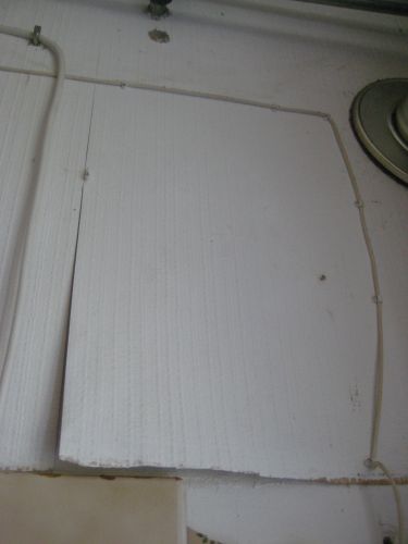

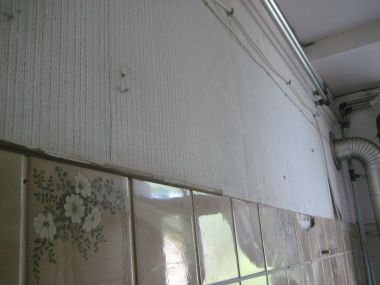

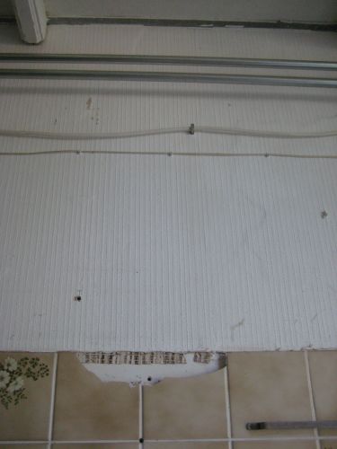

Ik wil graag de keukenmuur behandelen, want mijn vader is er te lui voor. Alleen heb ik advies nodig wat ik het beste kan gebruiken, of doen. Het is een oude huis en de muur brokkelt een beetje af. Van de tegels zijn de bovenste rij een paar gesneuveld en mijn idee was om de bovenste rij te verwijderen. (er is geen budget om het geheel opnieuw te tegelen) Hoe kan ik dit het beste doen? Vervolgens ziet de behangen boven gedeelte er ook niet meer uit. Als ik de behang eruit haal, zal een verfen niet voldoende zijn. Want kan ik wel gebruiken, zodat het er beter uit ziet? Ik las iets over- pleister? gips? cement? of zal dekkend verf voldoende zijn?
Tenslotte zal ik een soort plient gebruiken boven de tegel en daar ook de lelijke kabels in verstoppen. Of moet ik het anders doen?
Zie de foto´s voor de duidelijkheid.
Groeten, Asuman

Behang geheel verwijderen eventuele gaten vullen
laagste punt van gebroken tegels hanteren om waterpaslijn te zetten
op die lijn afslijpen en daarop een holle lat plaatsen die de kabels afdekt
daarboven op nieuw behangen
lijkt mij de goedkoopste oplossing gezien het budget

Ik bedoelde eigenlijk dat je geen tegels weghaald alleen de bovenste rand erafslijpt
zodat je de uitgebroken stukken kwijt ben
dan een holle lat plaatsen op je afgeslepen tegels waar je de kabels in legt
en de gaten die achter het behang vandaan komen vullen met een vuller uit de bouwmarkt
daarna kun je weer behangen
