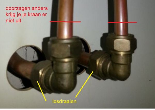

Ik wil graag deze kraan vervangen doch de huidige kranen worden allen geleverd met flexibele slangen met wartel 3/8 binnendraad.
Wat is de gemakkelijkste manier om deze aan de oude knelkoppeling van 10 mm te koppelen.
Kan dit überhaupt???
Bestaan hier tussen stukjes voor of moet er een geheel nieuwe knelkoppeling gemonteerd worden.
Hoe heten deze waar de wartel opgeschroefd wordt.
De leiding uit de "muur" is 12 mm.
Maar bestaat er niet zoiets dat in de oude knelkoppeling gekneld kan met daarna 3/8 buitendraad???
Heel graag advies en afmetingen die nodig zijn
Vast heel erg dank voor de hulp en advies

Als je beide knieën de koppeling los draait van de 12 en je haalt ze tussen weg
nu plaatst je een knie 12 x 3/8 door wartel en knelring los te halen en zo op oude wartel wat uit de muur komt vast te zetten.
nu kan je het warteltje 3/8 vast zetten op het schroefdraad van die knie

Maar ik moet de oude knelringen uiteraard er vanaf zagen toch?!
Ik ben wel handig dus moet lukken.
