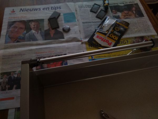

Bij mijn besteklade zijn de 2 plastic rails afgebroken, die de verbinding vormen tussen de onderkant en zijkanten, en waar ook het voorfront aan bevestigd zit.
Het geheel is van Mepla, maar dat zou zijn overgegaan in Grass, ik kan hier echter helemaal niets over terugvinden.
Wie kan me helpen aan een vervangend onderdeel/nummer/reparatieset, of passend ander systeem.
Mepla onderdeel/giet nummers 538.002.45.0139, en 538.002.45.0239 ( Links en rechts)

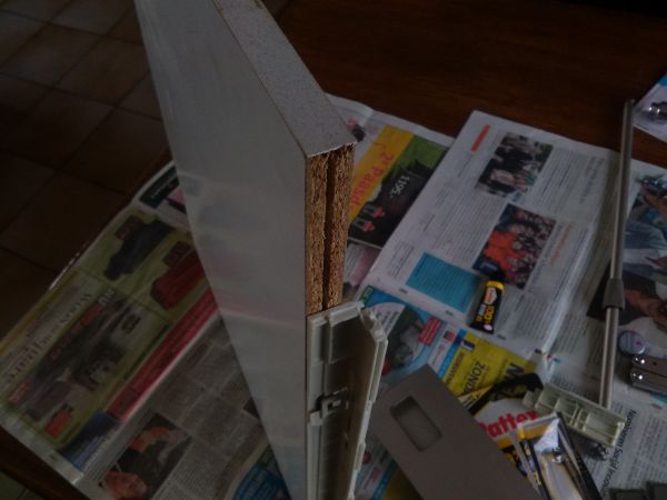

Inderdaad nog niets op gevonden, ik ben momenteel aan het kijken of ik het kan repareren met een 2 componenten plasticlijm.
Dan zou ik de plastic strip daarmee willen verlijmen in de ladebodem. Deze zit er nu in geklemd.

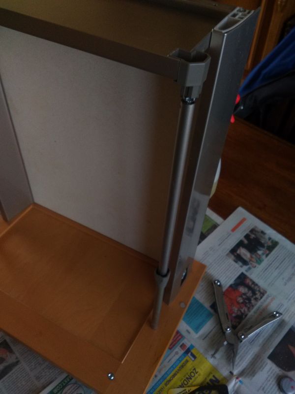

Bij gebrek aan een vervangingsonderdeel heb ik de lade gerepareerd met behulp van een lade die er onder zit.
De onderste lade is dieper, en heeft daarom aan het front nog een extra stang zitten, voor extra stevigheid. Daardoor krijgt de plastic rail minder klappen te verwerken.
De geleiders heb ik uitgewisseld met deze lade, en daana met Pattex Repair in de zijkant van de ladebodem gelijmd.
Daarna alles weer gemonteerd.
Tot nu toe blijft alles nog netjes op zijn plek.
