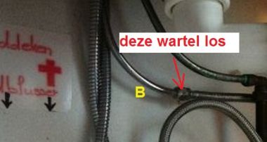

Mijn keukenkraanaansluiting lekt in het kastje.
Volgens mij lekt de tweede leiding van boven dat is het heet water.
Ik ben echt een leek. Is dit dan de aansluiting op de kraan?
Het komt echt helemaal van boven af.
Het komt nog hoger vandaan dan de aansluiting zit die je ziet.

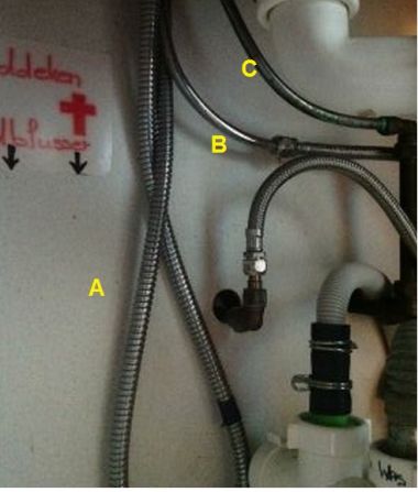

Henk253
Waar lekt het uit A,B of C
lekt het constant, zit je kraan ook los?
Carola103
Het loopt langs B en mijn kraan zit niet los
Het lekt volgens mij alleen als de warme kraan loopt.

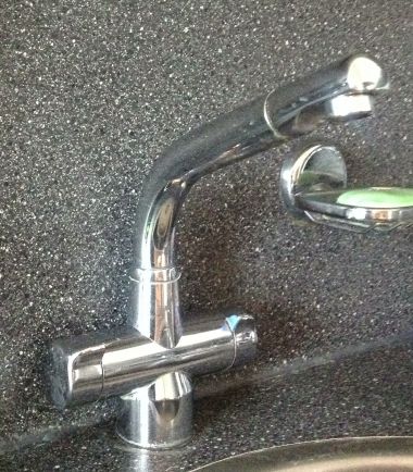

Carola103
Ik heb nog even gecontroleerd het is echt alleen met warm water.
Het is een uittrekbare kraan van ongeveer 18 jaar oud, zie foto, het merk weet ik niet.
Henk253
Dan is de aansluiting in de kraan lek.
Soms wil dat wel dat het zachte koper een scheurtje in komt bij buigen van dat buisje.
beste is een nieuwe kraan

Okee, nu wil ik eigelijk ongeveer dezelfde kraan daar ik een schroefaansluiting op de kraan heb om een slang aan te sluiten. Ik ben al bij de winkel geweest maar dit wordt moeilijk. Heeft iemand een idee welk merk dit ook heeft?
Henk253
Tegenwoordig hebben de meeste kranen een flexibele slang aan sluiting 3/8
Als je eerst water afsluit bij hoofd afsluiter en dan de koppeling losdraaid en de kraan verwijderd.
Nieuwe kraan plaatst en de 3/8 wartel op die slangdraaid waar je de koppeling van afgedraaid hebt.
Anders maak een overzicht foto hoe de rest van de leidingen en slangen in je kastje zitten,zodat ik kan zien wat je meer nodig hebt.
