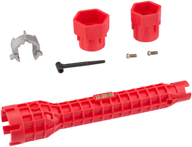

Wij hebben deze kranen op het werk.
Weet iemand hoe we de moer vast kunnen zetten ?
Ik hoorde dat hier een sleutel voor te krijgen is.
Klopt dat ?
We hebben het al een keer geprobeerd met een schroevendraaien en waterpomptang en dan de kraan bewegen.

Je draait de moer zo strak mogelijk als kan aan, vervolgens "borg" je de moer dmv schroefjes in de 2 gaten, waarvan er 1 zichtbaar is. Daarvan mist ook het schroefje. Dus op zoek naar de schroefjes (wellicht liggen die in jet kastje) of nieuwe, passende halen/kopen.
Waarschijnlijk een standaard schroefdraad maat, ik gok m3 of m4.
Maakt niet uit hoe lang je de boutjes neemt. (maar niet te kort)
Welke kop erop maakt ook niet uit, dus wat jij handig vindt.
Ik vind 6 kant handig, maar dan moet je wel een doppenset hebben met verlengstukken en misschien kom je dan niet uit met de grote moer, dus maar beter gewoon PZ, inbus of torx.
Het is niet de bedoeling dat de bout het blad raakt,
het hoort de 2e ring te raken en zo de kraan vast te trekken.
Je moet zoeken naar een kraanmoersleutel, en daarmee draai je de moer vast.
De sleutels zijn er in verschillende uitvoeringen maar ze doen eigenlijk hetzelfde.
Ik heb er ook ergens een liggen maar meestal lukte het altijd met een grote bahco of een andere sleutel.
Na het vastzetten inderdaad borgen met de schroeven die er eigenlijk in horen te zitten.
de linkse is de ouderwetse vleugel moer er af dan kan hij ook verder open.
de andere kan grote maten aan
