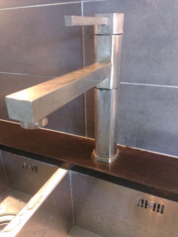

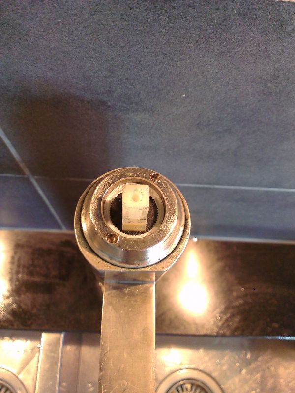

Beste mensen,
Wie weet hoe ik een Newform keukenkraan van het type Moony-Tech kan openen, zodat ik de rubbers kan vervangen? Bijgaand een foto van de betreffende kraan en een foto, nadat de bovenkant al is gedemonteerd. Het gaat er dus om...hoe nu verder...NB de gaatjes die je op de boven aanzichtfoto ziet, zijn helaas geen inbusgaatjes...
Dank alvast, groeten Paul
Daar is een speciaal stukje gereedschap voor nodig, dat past precies in de gaten, hierdoor is het bovenstuk eruit te draaien.
Paultuinte
Hallo Jan,
Bedankt voor je antwoord. Is dat gereedschap ergens verkrijgbaar voor zover je weet?
Groet Paul
Misschien te leen bij een installateur, ik heb geen idee waar dit te koop is.
Heel misschien zou het kunnen met een sleutel zoals die gebruikt wordt bij een haakse slijper.
Een mooie en duidelijke beschrijving op die site.
Kan ook maar heeft niet mijn voorkeur, u moet wel een hele goede punttang gebruiken anders lukt het niet, de bek van een goedkope tang buigt dan krom.
