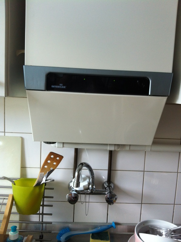

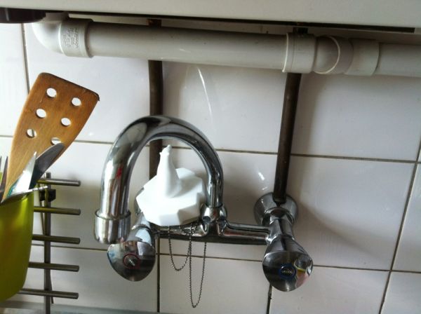

Graag advies of ik met een 'relatief' kleine ingreep mijn keukenkraan die aan de muur vast zit zo kan verlengen zodat ik een andere kraan op het aanrechtblad kan bevestigen een stuk naar rechts..
Ik dacht zelf aan een simpele verlengslang maar weet niet of dit überhaupt mogelijk is vanuit zo'n muurkraan. Ik ga de klus uitbesteden maar wil vooraf graag weten of dit gekkenwerk is voordat ik aan het project begin! Kan iemand dat svp inschatten vanaf deze fotos?! Het hoeft niet perse mooi te zijn of weggewerkt te worden want er lopen al zoveel leidingen door de keuken dat ik het maar beschouw als een industriele look aan mijn keuken haha

De kraan op/in het blad maken betekent dat de pijpen omgelegd moeten worden zodat ze vanaf de zijkant onder het aanrecht door lopen.
De bestaande kraan op dezelfde manier een stuk naar rechts plaatsen is een kwestie van de leidingen een stukje doortrekken, een fluitje van een cent.

Leidingen lopen op de muur.
Wat je nodig hebt, zijn een paar bochten, stukje pijp, en eventueel 2 nieuwe muurplaten.
Hoop wel dat je solderen kan, want als je dit gaat knellen word het er niet mooier op.
