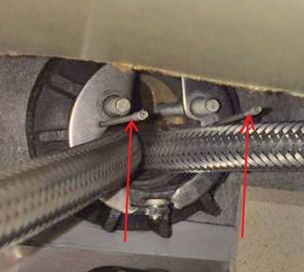

Onze keukenkraan zit los en ik weet niet hoe ik deze vast kan zetten. Ik heb de kraan zelf aan de bovenkant al los gehad, maar zie niet hoe ik daar iets kan doen om de kraan vast te maken. Aan de onderkant is vrijwel geen ruimte. Er is een grote wasbak en de werkruimte is dusdanig klein dat ik de ring die je op de foto ziet amper kan aanraken. De metalen ring op de foto is los, maar ik zie niet hoe ik deze kan vastmaken. Weet iemand van jullie hoe dit vast te maken is?
Het lijkt er trouwens op dat de twee lange stangen met schroefdraad die in de metalen ring vastzitten, aan de kraan vastzitten. Dit is wel stevig, alleen de ring geeft mee.
Alvast enorm bedankt.

Zelf heb ik daarvoor geen advies, maar om een en ander iets beter zichtbaar te maken heb ik de foto wat aangepast.:wink:

Zie ik nu 2 draadeindjes waar een moer oppast? Zo'n systeem zit er op mijn keukenkraan, aandraaien met een pijpsleutel.
Frank
Je kan zelfs zien waar de moeren gezeten hebben.
Ik schat M5 of M6.

Vind het allemaal maar vreemd Er zitten geen moeren op meer dus die zijn los gedraaid en er af gehaald dus dan moet je toch ook weten hoe die vast moet.
of de kraan zit vast gekit.
Ik kan me iets herinneren dat deze kraan van bovenaf vast gezet moet worden, het kraandeel wordt er na montage opgezet.

Het ziet er idd uit alsof er schroefdraad in de plaatjes zit. Anders hadden de gaten wel wat ruimer geweest.
Rola
Zou het ook heel vreemd vinden dat er 2 moertjes los en er vanaf zijn, maar het is niet goed te zien op de foto. Het lijkt idd wel of er een borgringetje tegen het plaatje gezeten heeft.

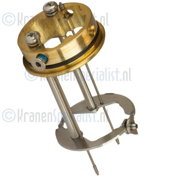

Het is een damixa merkur. Ik heb een foto bijgevoegd van de bovenkant. Er is zeker geen moertje of zo vanaf gevallen, want die had ik dat gevonden in het keukenkastje.
Helaas kan ik de installateur niet raadplegen, want dat bedrijf bestaat helaas niet meer. Ik heb er al iemand van een klussenbedrijf naar laten kijken, die ziet geen andere optie dan de kraan boven los te zagen... Dit lijkt mij een erg vreemde oplossing. Deze moet toch gewoon vastgezet kunnen worden?

Deze foto zegt alles toch?

De kraan moet dus van bovenaf vastgedraaid worden? (Excuses als dit het verkeerde en dus domme antwoord is, ik ben met dit soort dingen geen held... Gelukkig is er nog wel een ander vakgebied waar ik iets van weet... ;-) )
Dan wordt het nu de uitdaging om de kraan los te maken. Ik kwam bij het losmaken niet verder dan de bovenkant los te krijgen. Er is dan een onderdeel waar je kennelijk zo'n stalen plaat met de passende uitsparing voor nodig hebt om dat los te krijgen. Met mijn gereedschap was er geen beweging in te krijgen... :-(

Zie je met behulp boven foto is het zo gepiept
denk er wel om dat je het water gaat afsluiten voor dat je de boven stuk van de kraan demonteerd.
