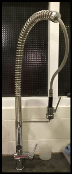

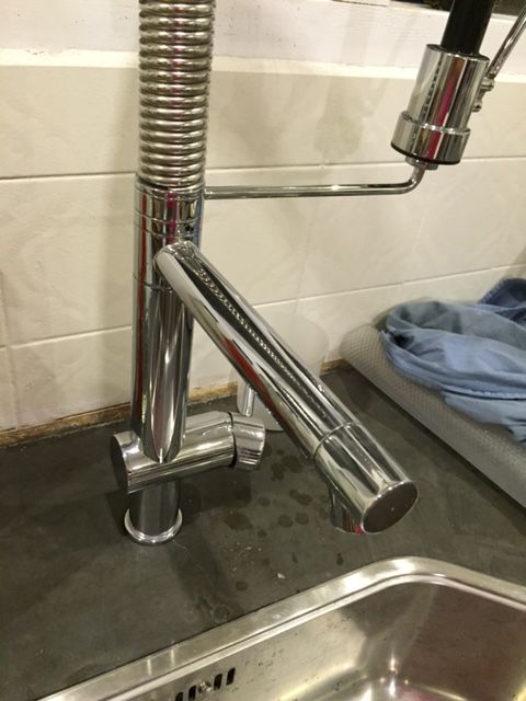

Ik heb een keukenkraan met handdouche tweedehands gekocht. Merk weet ik niet zeker, maar volgens de verkoper was het een KWC.
Als ik de handdouche inschakel komt daar maar een klein pisstraaltje uit. Ook blijft er water komen uit de normale uitloop.

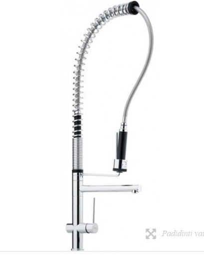

Je zei dat het een franke bat 330-1 was zo ziet deze er dan uit
Maar die handdouche ziet er anders uit dan die van jou.

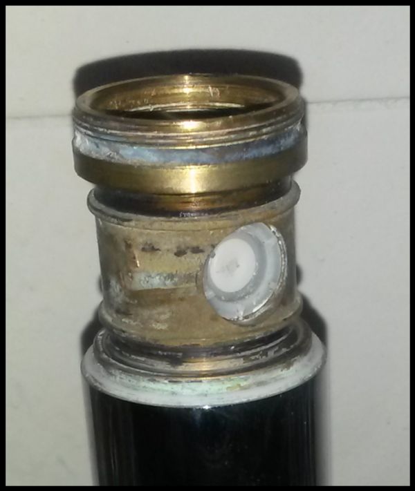

Bedankt Henk, er zijn inderdaad 2 details anders: de handdouche, en de uitstroomopening is een kop die er in zijn geheel vanaf gehaald wordt.

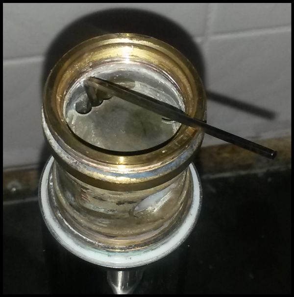

Verder is hij qua opbouw helemaal gelijk aan jouw tekening en één van Franke zelf die ik op het web vond. Ik ben inmiddels zo roekeloos geweest om de kraan helemaal te demonteren. Het klepje (nr. 14 op jouw tekening) krijg ik na het verwijderen van de borgring niet uit de behuizing. Het lijkt wel vastgekalkt te zitten. Aan vervuilde zeefjes ligt het niet: als ik de hele handdouche verwijder is het probleem hetzelfde.
Ik kan de klep van 'buiten' indrukken, en vervolgens met een inbussleuteltje terugdrukken, maar dat gaat vrij moeizaam. Moeizaam is wat veel gezegd, ik neem echter aan dat het klepje een bepaalde ruststand heeft, dus dat het terugkeert naar de oorspronkelijke positie, als ik het loslaat na indrukken.
Ik heb het deel wat op de foto te zien is in een bakje azijn gezet. Probeer het er morgen opnieuw uit te drukken.

Overigens vind ik de opening waardoor het water naar de handdouche gaat (de 3 gaatjes) erg klein, of heb ik dat mis?
