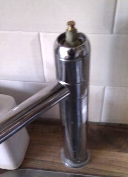

Keukenkraan demonteren - kraan kraakt
Mijn keukenkraan kraakt ontzettend.
Maar ik zie niet hoe ik deze kan demonteren.
Heeft iemand een tip.
Ik zal er een foto bijdoen.
De bovenste ring welke taps toeloopt kunt u ook verwijderen, deze dient u meestal te draaien meestal linksom, kan zijn dat er schroefdraad in zit maar het kan ook een barjonetsluiting zijn.
als deze ring is verwijdert kan de messing drukrin welke tevorschijnkomt worden verwijdert en kunt u bij het binnenwerk.
sucses
Het kraken kan je ook verhelpen om er WD40 in te spuiten zodat het weer goed gesmeerd is.
net wat @loodgieter zegt boven stuk links om draaien tegen de klok in
