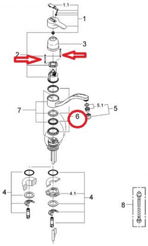

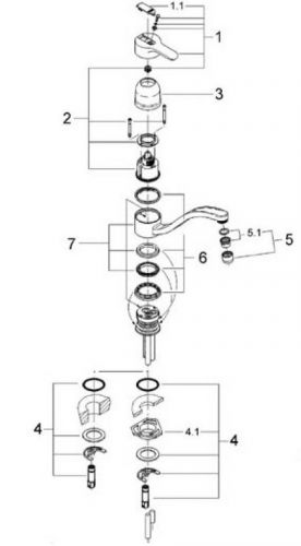

    Plaats even een foto
    Techno tim
    Is het deze :?:
    Henk253
    Vandaar een foto :mrgreen:

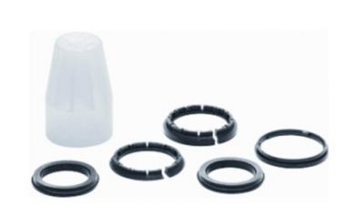

    Als je de 2 schroeven van het keramische deel los gedraaid hebt (rode pijlen), zou je ook het zwenkgedeelte zo los kunnen halen.
    Dan het complete dichtings set vervangen (6).

    Er zit een kunststof hulp middel bij om de rubbers zonder beschadigen in de betreffende groeven plaats.

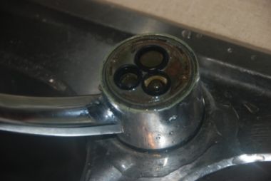

    Anders plaats even een foto hoe ver je hem uit elkander hebt.
    zit te denken als er ook een palletje in zit of ben in de war met een andere type
    deze is ook al oud dus weet het zo ff niet als ik een foto zie zegt me vaak meer
    NLV07860
    Hierbij een foto:
    Aan de achterkant zit inderdaad een pinnetje dat door een groef in het deel met de drie gaten loopt.
    Als de zwenkkarm recht naar voren staat zie je het pinnetje (dan staat het in een uitsparing) en zou je denken dat je de arm er af kunt tillen, maar dat lukt dus niet.
